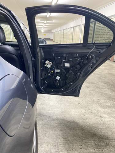

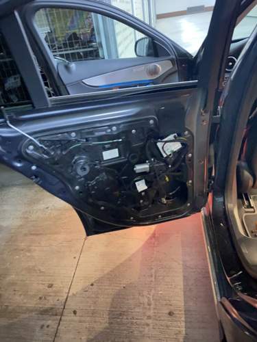

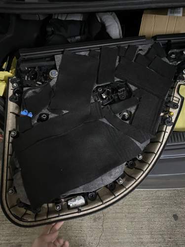

auch ich war unzufrieden mit den Fahrgeräuschen. Nachdem Wechsel auf Akustikverglasung vorne, haben sich die Geräusche um ca. 10-20 km/h nach hinten verlagert, jedoch nicht zu meiner Zufriedenheit. Also entschloss ich mich weitere Maßnahmen zu treffen.
Bisher wurde die Rücksitzbank abgenommen und mit Alubutyl und Dämmvlies gedämmt. Zudem wurden alle 4 Türen und der Kofferraum mit Dämmvlies ausgestattet. Die Runflat Reifen wurden gegen non Runflat Reifen getauscht, die auch ihren Beitrag zur Fahrgeräuschdämmung leisten.
Als nächstes möchte ich den Fußraum dämmen, bin mir allerdings nicht sicher ob die Sitze hierfür raus müssen. Bzgl. der A-/B-/ und C-Säule bin ich mir unsicher wegen der Airbags.
Edit: An den Türen und Türrahmen wurden zusätzlich auch noch Dichtungen angebracht.

@codenex Danke für's Teilen! Es ist kein Problem für die Airbags die Säulenbereiche zu dämmen, nur darfst Du natürlich nichts über die Airbags selbst kleben sondern nur darunter.
Lediglich in der A-Säule sind Airbags.
Diese solltest du nicht "wegdämmen" sondern einfach drumrum die Dämmung anbringen.
An der B- als auch an der C-, wie auch an der D-Säule (im T-Modell) sind keinerlei Airbags.
Hat denn die bisherige Dämmung bei dir etwas mehr Ruhe reingebracht? Die Säulen machen eher einen kleineren Teil der Gesamtdämmung aus. Die größten Einflüsse kommen von Türen und Rücksitzbank sowie vom Dach (für höhere Geschwindigkeiten). Das größte Problem sind nach allem Dämmen allerdings die (hinteren) Scheiben; da kann man aber eher weniger machen, außer tauschen gegen evtl. dickere/dichtere.

@W2045 Der Innenraum ist nun definitiv ruhiger geworden, nach den ganzen Maßnahmen. Ich würde sogar behaupten das mein W205 auf E-Klasse Niveau ist.

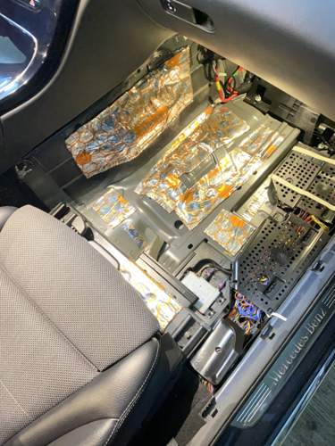

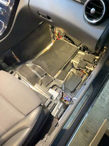

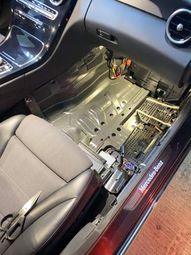

Ich hatte dieses Wochenende Zeit und habe die A-Säule und Beifahrerfußraum gedämmt, dann ist mir allerdings das Dämmvlies ausgegangen. Ich würde gerne noch den restlichen Fußraum und die B-Säule dämmen. Nur kriege ich die Verkleidung der B-Säule nicht runter, da der Sitz doch ziemlich im Weg steht.
Ans Dach traue ich mich ehrlich gesagt nicht. Ist doch ne Nummer zu groß.
@TBK61 ich benutze das von der Firma Reckhorn.

Die B-Säule konnte ich übrigens ohne Sitzausbauen bearbeiten. Musst mal gucken, ob du die Sitze nach vorne machst und auch die Lehne nach vorne. Dann dürfte es passen.
Generell habe ich die Sitze nie rausgenommen, lediglich für die Unterbodendämmung vollständig gelöst.
Aber mal eine Frage: Warum machst du im Fußraum nicht vollständig das Vlies drauf sondern stückelst es so sehr? Alubutyl stückeln, Vlies wenn möglich komplett flächig, das wirkt am meisten. Geräusche kommen durch jede Ritze, diese sollten verschlossen sein. Alubutyl verringert ja nur die Geräuschentstehung durch Schwingungen, deswegen reicht dort stückeln.
