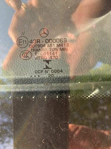

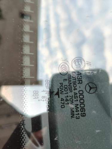

habe an meinem S205 Mopf die Seitenscheiben getauscht auf Akustikglas. Jetzt hatte ich einen Steinschlag in der Windschutzscheibe. Nach Rücksprache mit meinem Freundlichen sagte mir dieser, es wäre schon eine Akustikwindschutzscheibe verbaut und es gäbe keine bessere Scheibe. Ich habe bei dieser Scheibe aber nur zwei // in dem Stempel.
Kann mir jemand, der einen W205 Mopf mit werkseitigen Akustikpaket den Scheibenstempel der Windschutzscheibe schicken?
Danke
Über die Kennzeichnung der Scheiben gibt es hier schon diverse Aussagen.
Ich habe bei mir auch nur die Seitenscheiben nachgerüstet. Die Windschutzscheibe wäre bei SA 851 ab Werk genau die gleiche gewesen. Das weiß ich, da sich bei meinem Fahrzeug im EPC die Teilenummer der Frontscheibe nicht geändert hat, nachdem Code 851 über VeDoc gepflegt wurde.
Kennst du die Teilenummer deiner Scheibe? Dann kann ich dir sagen, ob die auch bei Code 851 verbaut wird...
Gruß, Daniel.
Hab leider keine Teilenummer, nur den Stempel der Scheibe.
Diese ist 1:1 getauscht worden.
Das ist mein Stempel. Ich denke deine Scheibe passt schon...
Wenn du ganz auf Nummer sicher gehen willst, schickst du mal deine FIN per PN. Dann schaue ich schnell nach...
Ok das reicht mir schon.
Vielen Dank für deine Mühe.
Dann wird das schon stimmen, was mein Freundlicher sagt.
Mit freundlichen Grüßen
