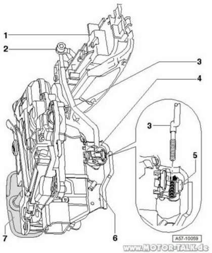

Türverkleidung runter und nachschauen, vielleicht muss nur ein Gestänge nachgestellt werden.
Siehe oben! In den FAQ ist ein Artikel vom Reconty (?) zum Türschlossausbau zwecks Microschalter. Dort ist das Gestänge gekennzeichnet, wo man eine Platiktülle oder so nach oben schieben muss, um das rauszunehmen. Dieses Gestänge dann so rausnehmen und versetzt (Weiter nach unten) wieder eindrücken und das Plastikteil drüber schieben.

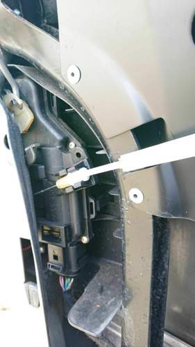

Der Türbügel ist mit einem Gewinde-Pin in eine Kunststoffführung eingeclipst und mit einer kleinen Hülse gesichert. Ich vermute die hat sich gelöst und das Gewinde macht Jetzt langsam das Kunststoff kaputt. Ich versuche mal ein Foto von meinem alten Schloss zu machen heute Abend. Bin grad noch auf Arbeit.
Kunststoffführung
Das Gestänge für den Außentürgriff kann man wie oben beschrieben einstellen. Wenn der Innentüröffner ausgenudelt ist und kaum noch öffnet, muss der Zeilzug getauscht werden, dort kann man nichts nachstellen.
http://audi.reconty.de/thema.php?board=5&thema=6

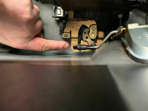

Von mir auch ein kleiner Tip, die Schubstange nicht bis zum Anschlag in die Kunststoffbuchse stecken sondern etwas Abstand lassen:
Auf deinem Fotos ist auch ein Fehler drauf. Deine Klemmhülse hängt unten. Die muss nach oben geschoben werden.
Ja, natürlich.
@Mischkolino schrieb am 2. April 2021 um 14:28:44 Uhr:
Meintest du eigentlich damit, die Stange dann nicht so weit nach unten oder nicht ganz rein (So, dass sie nicht ganz eingerastet ist quasi)?
Muss bei meiner Beifahrerseite auch nochmal etwas nachkorrigieren, aber da das einfach so eklig zu erreichen ist, spar ich mir das immer noch auf :p
Ja, wenn die Tür erst beim letzten Poeng aufgeht, muß die Stange aus der Hülse heraus und etwas höher wieder eingeklipst werden. Ja ist etwas fummelig.

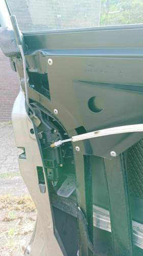

Vielen Dank für die zahlreichen Tipps. Ich habe nun endlich die Türverkleidung ausgebaut. Leider finde ich das beschriebene und auf den Fotos dargestellte Gestänge mit der Tülle nicht. Hier die Fotos meiner "offenen" Tür.
Dsc
Dsc
Dsc

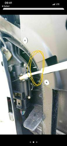

Das sitzt quasi wie auf dem Bild markiert, hinter dem Schloss direkt am Türblech. Mit der vorderen Smartphone-/ Selfie-Kamera kann man sich da gut Abhilfe schaffen
