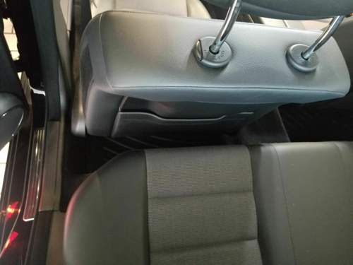

Ist es normal, dass der Fahrersitz sich nicht so weit nach vorne schieben lässt, wie der Beifahrersitz?
Beim Beifahrersitz ist die „natürliche“ Grenze die Mittelkonsole. Beim Fahrersitz ist früher schluß.
Problem: meine Frau ist hat zu „kurze“ Beine um so richtig an die Pedale zu kommen. Sie ist 160 cm „groß“ – da sollte doch bei einem solchem Auto eine komfortable Sitzposition möglich sein.

ich habe jetzt die vorderen Schrauben gelöst und versucht den Sitz dann nach vorne zu fahren. Ohne Erfolg.
Habe dann nochmals die Schienen nach Fremdkörpern abgesucht. Und was sehe ich da? Das silbern aussehende Teil, welches mit der Schraube an der Sitzschiene befestigt wird, lag auf der rechten Seite in der Sitzschiene und verhinderte dadurch das vollständige nach vorne fahren des Sitzes.
Das Problem ist somit gelöst!

Evtl. ein Fremdkörper in der Sitzschiene der den Weg nach vorne blockiert. Ich würde den mal ganz nach hinten stellen und mit einer gewinkelten Pinzette oder gewinkeltem, stabilen Drahtstück da von vorne nach hinten ziehend mal prüfen, ob da irgendwas drinliegt. Ist schnell mal passiert, ohne das man es mitbekommt.

Habe alles probiert - nach Fremdkörpern abgesucht - den hoch und vor etc.
Der Beifahrersitz ragt über die am Boden befestigte Sitzschiene hinaus, wenn er ganz nach vorne gestellt ist.
Bein Fahrersitz ist das gleiche Höhe - also gut 5 cm weniger vorne.

Hallo
War gerade an unserem W204 und habe dir ein Foto eingestellt. Die Sitze sind beide gleich weit vorne. Da kann in der Sitzposition keiner mehr einsteigen ohne das das Lenkrad nicht vorher demontiert wird.
Hat deiner vielleicht durch Umrüstung Sitze aus einem anderen Modell verbaut?

W204 Sitzposition max.vorne
W204 Sitzbefestigung vorne Sitz hinten
Danke dir für das Foto.
Ja genau so sollte es sein. Davon kann ich nur träumen. Mein Sitz geht maximal bis Höhe Schalthebel (bei Parkposition).
Ich denke es ist der Originalsitz.
Schau dir auch das 2. Foto oben und dieses mit Sitz "ganz hinten und unten" an.
Habe ich gerade noch geschossen.
W204 Sitzposition ganz hinten
Da ist der Sitz aber nicht ganz vorne - richtig?
So sieht das bei mir auch aus.

Nein oben im zweiten Foto und im nächsten ist er "ganz hinten und unten".
Die Bilder haben jetzt auch den passenden Namen.
Das ist dann fast unsere richtige Sitzposition. 🙂
Vielleicht läßt du doch mal in einer Werkstatt danach sehen.
Ist die Schraube Fahrerseite unten links richtig festgeschraubt vielleicht stößt der Sitz da an.
Oder schraub die mal ganz raus und teste jetzt den Sitz
