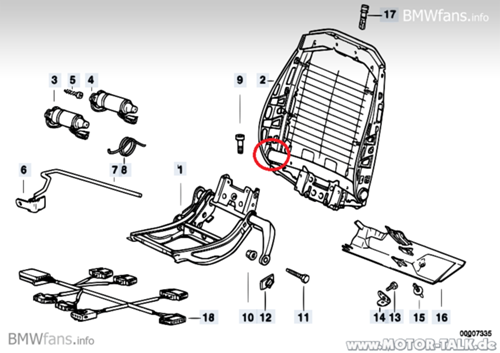

gestern als ich ich in Auto gesetzt hab, hat die rechte Seite der Fahrersitzlehne nachgegeben. Die ganze Lehne ist jetzt abgeschrägt und man nicht mehr sicher drin sitzen. In Linkkurven kommt es mir auch so vor als ob die Lehne jeden moment nach hinten knickt.
Scheinbar ist da irgendwas gebrochen. Kennt ihr das Problem? Kann man das reparieren oder muss ich mir n neuen Sitz besorgen?

Wenn es der Rahmen ist wärs kein Prpblem diesen zu schweißen oder? Die möglichkit hab ich ja.

Ist kein Alu sondern normaler Stahl
Also könnte mans vllt. schweißen?

Hier sieht man den Sitz in seinen Einzelteilen:
Klick
Schau nach,was hinüber ist,kauf dir n gebrauchten Sitz (egal ob Serie oder Sport,das Gestell im Lehnenbereich ist identisch) und tausch bei dem das defekte Teil aus.

Ne neue Sitze stehen jetzt wohl an. Werd mir dann zu Weihnachten die elekrischen M-Sitze mit Sitzheizung gönnen, aber fürs erste hab ich die gebrochene Stelle jetzt geschweißt. Müsste für ne Weile halten.
Der Sitz ist schon 15 Jahre alt und ich bin ein ziemliches Schwergewicht, da nehm ich es dem Sitz nicht übel. xD
EDIT:
Hab ein Bild angehängt wo es gebrochen war. Ist im Bild markiert.

Ist bei mir auch schonmal passiert - kann man schweissen. Obs erlaubt ist weiss ich nicht.
Wenn man zu zweit ist, kann man die hintere Schale des Sitzes abnehmen (unten die zwei Schrauben und die Nackenstützen samt Haltern raus) und dann mit sanfter Gewalt den Bezug samt Polster zur Seite biegen - dann nen schönen grossen (nassen) Lappen drüberlegen damit es keine Löcher ins Polster oder Bezug brennt drüberlegen und es kann losgehen.
