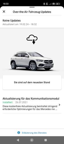

Wie gesagt, seit EZ 2020 hat der Vorbesitzer ein OTA Update bekommen. Sonst nichts! Karte habe ich ja manuell installiert. Zeigt mir aber als aktuell Installiert die von 2020 an. Die von 2024 ist ja unter Details darunter zu sehen. OTA bekomme ich ja auch nichts vorgeschlagen. App sagt neuester Stand.
OTA gibt es nur, wenn von Mercedes initiiert. Die Karte sollte aber automatisch kommen, sofern das Auto zu der Zeit gefahren wurde.

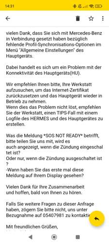

Mahlzeit zusammen,
das habe ich bekommen bezüglich Problematik Synchronisation Profil. Was ist denn mit Tips Fall gemeint?
Mit dem TIPS-Fall schickt die Werkstatt eine Fehlermeldung an Mercedes zur technischen Begutachtung. Idealerweise kommt dann eine mögliche Lösung des Problems zurück.
