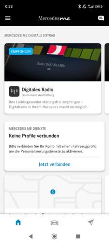

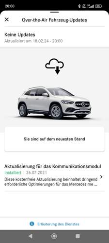

Bei meinem GLA 200 D, EZ 12/2020 wurde laut Me Homepage ( Bild füge ich zu) seit 934 Tagen keine Synchronisation durchgeführt. Auch das Profilbild taucht
Im MBUX System nicht auf. Hab MBUX Werksreset gemacht danach im MBUX neues Profil angelegt. In der App, Homepage habe ich nichts gemacht. Hat leider kein Erfolg gebracht. Wie gehe ich am besten vor? Hab die 40 Seiten mal durchgelesen, schlau daraus bin ich aber nicht wirklich geworden. Im MBUX steht bei mir apilevel ntg6/ 077 welches FUP wäre das? Auch in der App unter OTA wurde erst nur 1 Update gemacht, was mir zu wenig erscheint. (Bild füge ich zu). Ist mit Profil löschen , das löschen des Account gemeint? Kann ich mein Me Account löschen und diese dann nochmal neu einrichten? wäre das ohne Probleme machbar? hab nämlich überlegt, Account löschen , MBUX auf Werksreset. Danach mein Mercedes Me ID diesmal über den PC einrichten.Und danach die App laden... VG

Ist der gesamte Fahrzeugstatus zuletzt vor 934 Tagen aktualisiert worden oder nur die Navigation?
Nach dem Kauf meines A200 konnte ich keine Dienste aktivieren und der letzte Fahrzeugstatus war von Juni 2022.
Anschließend musste das Erstzertifikat des HERMES-Modul zurückgesetzt und wieder neu in Betrieb genommen werden. Danach konnte die Dienste zwar aktualisiert werden, die Profile zwischen App und Fahrzeug konnte ich jedoch immer noch nicht synchronisieren. Da half nur der Tausch des Headunit und die Software des MBUX wurde aktualisiert.
hi , das mit den 933 Tagen steht unter Navi Update (siehe Bild) das halt die Fahrzeugdaten vor 933 Tagen Synchronisiert worden sind. Bei mir ging das Aktivierten der Dienste auch am Anfang nicht. woraufhin das Kommunikationsmodul resettet oder upgedatet wurde. Danach habe ich alle Dienste freigeschaltet bekommen. Das 4G Symbol im MBUX Display hat man das immer? bei mir taucht das gar nicht auf? bzw ist mir nie aufgefallen. Würde gerne das meiin Profilbild im MBUX auftaucht. Aktuell sind alle Dienste bei mir freigeschaltet.

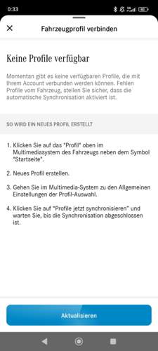

Nachtrag: Wenn ich die ME App öffne, taucht auf der ersten Seite das hier auf. (siehe Bild).
Ich habe weder die Option : Punkt 3 bzw. Punkt 4.Die tauchen bei mir gar nicht erst auf.

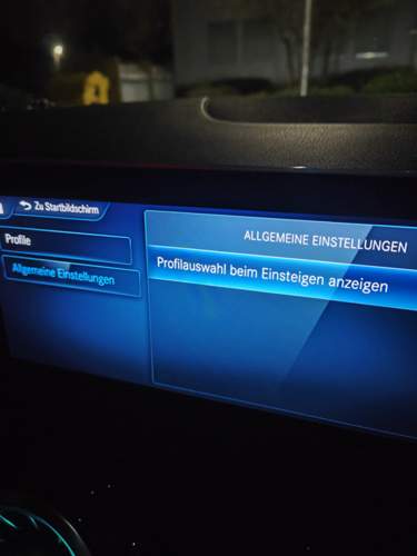

Das 4G Symbol sollte eigentlich im Auto angezeigt werden. Der Menüpunkt zum synchronisieren der Profile fehlte bei mir auch. Da hilft nur noch die Werkstatt.
Bei mir haben der Tausch des Headunit und das Softwareupdate das Problem mit dem fehlenden Menüpunkt gelöst.
Aber WLAN ist bei Dir im Fahrzeug eingeschaltet, oder?
Ja Wlan ist eingeschaltet. Hab mal paar Fotos gemacht bezüglich Menüpunkt. Synchro, 4G. . Wäre das Update, tauch denn umsonst? Hab den Wagen ja erst seit Oktober 2023. Dienste funktionieren ja. TMC zb.
Bei den Fotos steht das Auto draußen, aber es scheint keinen Empfang zu haben „SOS not ready“ und kein „4G“. Ist dort normalerweise Mobilfunk Empfang?
Bei mir ist das so in Tiefgaragen.
Mal andere Standorte probiert?
@Dr.Kabukiman schrieb am 19. Februar 2024 um 14:34:43 Uhr:
Der untere Punkt von Bild 1 (Allgemeine Einstellungen) wäre interessant. Dort wird angezeigt, ob ein Profil aktiv ist. Dies wird zusätzlich durch das "me"-symbol hinter dem Profilnamen angezeigt.

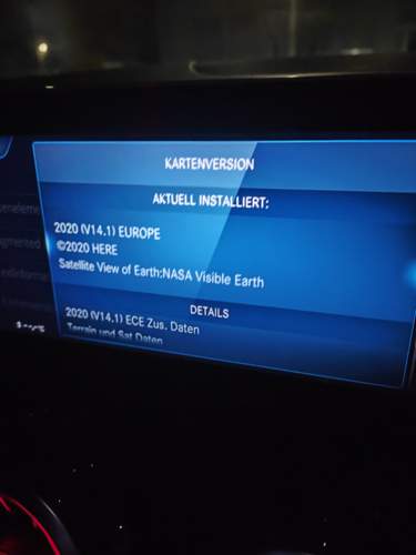

Welche Kartenversion ist installiert?

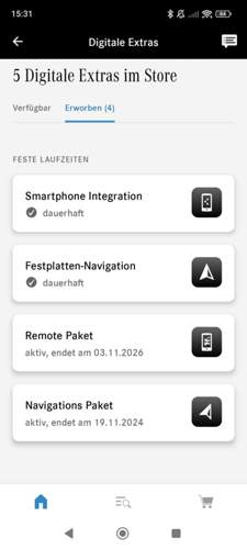

Wurden nach 3 Jahren die Mobilen Dienste verlängert? Falls nein, dann sind die Me Dienste sehr eingeschränkt.
Ja Funkempfang ist gegeben. Das SOS not ready ist zuerst rot wenn ich den Wagen starte. Nach paar Minuten ist die Meldung weg. Kartenversion war von 2020.Habe es Manuel abgedatet. Nachdem Update wurde das System neugestartet, wurde kurz Schwarz. Nach kurzer Zeit. Stand da Update erfolgreich oder so ähnlich. Wenn ich jetzt auf die Kartenversion schau, steht da als Aktuell Installiert immer noch 2020.Aber unter Details darunter taucht die neueste installierte Kartenversion auf.( siehe Fotos). Gerade mit Mercedes Telefoniert, die schicken mir ein Link. Ich soll paar Fragen beantworten und denen zurückschicken. Update soll von der ferne erfolgen Hmm

MB100 ka was das für eine Garantie ist. Dienste laufen bis 11.24 bzw. 2026 (siehe Bild). Wonich den Wagen geholt hatte, konnte ich die Dienste nicht Aktivieren lassen. Erst durch ein Update vom Kommunikationsmodul /Hermes?. Waren die Dienste Freigeschaltet. Hab noch eine Zusatzgarantie bei dem Händler wo ich den Wagen gekauft habe abgeschlossen. Die haben mir auch die Rückleuchten komplett bezahlt. (in den beiden Rückleuchten stand das Wasser ca. 5cm hoch). Mercedes hatte die Reparatur auf Kulanz abgelehnt.

Zum Kartenmaterial: OTA (over the air: über die Datenverbindung) kommt immer nur der definierte Fahrbereich (Deutschland) . Die anderen Länder kann man aus dem Web laden und per USB installieren.
