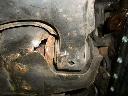

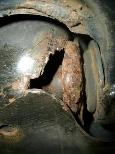

Seit einiger Zeit fahre ich schon recht schwammig umher.
Habe auch schon alles kontrolliert und hatte Hinterachslager und Querlenkerlager in Verdacht, aber das sah alles noch ganz gut aus ...
Als er nun seit Samstag auch nur noch mit schräg stehendem Lenkrad geradeaus fuhr und sich die Schrägstellung ständig änderte wurde es mir nun doch klar, das da was ernsteres sein mußte.
Nach genauem suchen fand ich dann das Problem, der Aggregatträger war durchgerostet/gerissen, genau da, wo der rechte Querlenker vorn angeschraubt ist ... Auto hat jetzt erstmal Pause.
Kann mich da an einen Beitrag von Beere erinnern, das sah genauso aus.
Hat jemand einen Aggregateträger abzugeben?
War heute schon auf dem Schrotti, aber entweder passen die nicht, oder sind noch schlechter als meiner. Kein Erfolg.
Die Bilder sagen wohl alles ...  Neuteil bei VW 407 € ..... wird mir aber nix anderes übrig bleiben.
Gruß Ronny
jakker was ist denn das für silbrig glänzendes  an der aüßeren linken  Quelenkeraufnahme  ( im bild links)
ist jetzt aber kein anriss   denn meißt reißen die dort ab 😕  also die außenlasche  einfach ausgedrückt
ich hoffe es ist die reflexion von deinem Terror Flash der Kamera
aber an alle anderen  mal wieder ins gedächtnis  raufspülen
die Querlenker  aufnahme ist eine schwachstelle  die schon bei einigen passis  abgebrochen ist  und auch zu einem bösen Unfall führen kann
also mal abundzu nachschauen  und wenn ihr eure Autos selber wartet ist die nötige inspektion von euch zu erbringen  dazu gehört auch eine Sichtprüfung der achsen und aufnahmen  nicht nur öl und Kühlwasser und Bremsbelag

Es war definitiv nicht zu sehen, lediglich um die Schweißnaht war ein kleiner Haarriß zu erahnen ... was auf den Bildern zu sehen ist hat Hammer und Dorn nachgeholfen ...
Ganz ehrlich ... ich werde das Neuteil ordern ... scheint eine Schwachstelle zu sein wenn ich sehe was auf unserem Schrotti steht wird mir ängstlich 😰...
Gruß Ronny

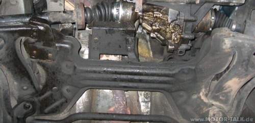

(Bild ist etwas älter also vor Fahrwerk, Ölwanne)
Hatte aber irgendwann dazwischen reichlich Hohlraumwachs in den Träger, Querträger und Hinterachse laufen lassen und hoffe da ist nichts im stillen verrottet.
Gruss Jakker
Aggregatetraeger

Das ist definitiv eine Reflektion meines megastarken Blitzes mit Leitzahl 550! 😁 😁 😁
Habe die anderen Bilder die ich davon gemacht hatte nochmal nach gesehen, außer Schmotter von der undichten Ölwanne ist da nichts.
Rechts werde ich nachsehen.
Aber hast schon Recht, Eric. Wieviele schrauben selbst an ihrem Passi herum und haben keinen Blick für sowas.
Iss eh ein leidiges Thema; Zündkerzen wechseln ja, Öl und Ölfilter wechseln ja, geile Federn und Dämpfer einbauen, was weiß ich alles Lackieren, ne Anlage zum Trommelfell schrumbeln aber es klotzt Keiner auf das Fahrwerk.
Gruss Jakker
