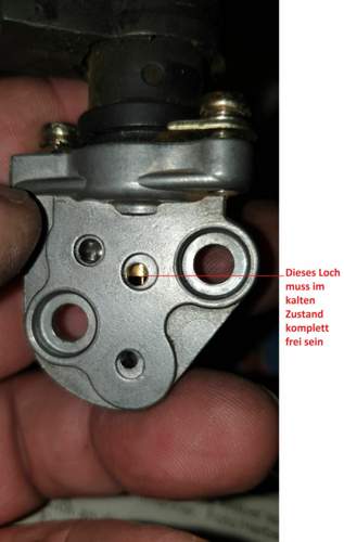

So, hier mal ein Zwischenbericht....
Heute nochmal Vergaser ausgebaut, komplett zerlegt, alles durchgeblasen und wieder getestet - NICHTS....
Egal welchen E-Choke ich genommen habe, das obere Loch (Auf den Bildern sieht man welches ich meine) war im kalten Zustand des Chokes immer entweder komplett zu, oder zur Hälfte zu, sodaß der Vergaser das benötigte Benzin für den Kaltstart nicht bekommen konnte...
Da der 1. Choke ja wesentlich länger war und das Loch im kalten Zustand komplett verschlossen hatte, nahm ich den 2. Choke aus dem 2. Roller und dachte-passt-wird schon laufen-der andere Superduke lief ja auch damit...
Falsch!
Mit dem 2. Choke war das Loch immer noch zur Hälfte mit dem "Chokekolben" verdeckt im kalten Zustand...

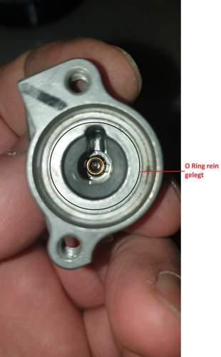

Also haben wir unter den Choke ins Chokegehäuse einen kleinen 1,5mm dicken O-Ring gelegt damit der Choke ein klein wenig nach oben kommt und nicht so tief sitzt und das Loch im kalten Zustand komplett frei ist.

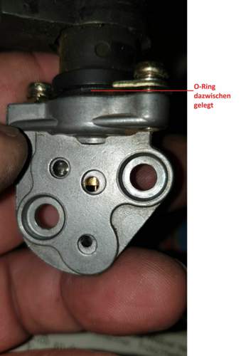

Zwischen Chokegehäuse und dem Bügel der den Choke im Gehäuse halten soll haben wir einen dickeren O-Ring gelegt damit der Haltebügel nicht so extrem verbogen wird beim anziehen der beiden Halteschrauben.
Ich hoffe man kann anhand der Bilder erkennen was ich meine (Handyakku war leider leer und ich konnte im fertigen Zustand keine mehr machen)
Natürlich haben wir auch im erwärmten Choke Zustand drauf geachtet dass die Chokenadel unten auch den Düsenstock zu macht, damit er eben für den Warmstart gewappnet ist.
Vergaser dann mit Benzin gefüllt, heim gefahren, Vergaser eingebaut und Ratter Ratter-er sprang nach 4 Sekunden an...
Wenn ich morgen mal ne Nicht-Regen-Phase finde, dann kann ich das ganze ausführlich testen.
Ich hoffe er springt im kalten genauso gut an wie im warmen...
Grüßle Jürgen

Siehste ,geht doch.
Na dann viel Glück.
Noch ein bischen den Vergaser einstellen ,dann wirds noch besser.
Guten Morgen.
Roller springt innerhalb von 1-2 Sekunden ohne Gas geben an, läuft paar Sekunden mit leicht erhöhter Drehzahl und fällt dann ab auf "Normdrehzahl".
Das Gas nimmt er auch sofort an, also alles wie es sein soll im kalten Zustand...
Leider kann ich ihn nicht warm fahren da es hier geschneit hat und mit Sommerreifen möchte ich mir keine Strafe einhandeln...
Ich kann mich nur nochmals bedanken bei allen die mir bei der Fehlersuche geholfen haben!
