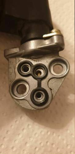

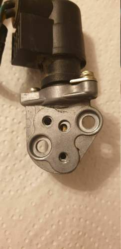

Kraftstoffeinstellschraube laut WHB: 3 1/8tel +/- 3/4 (2 3/8tel - 3 7/8tel)
Ich denke da liege ich mit 3,5 Umdrehungen fast mittig...
Anbei die Bilder die ich gemacht habe.
Bild1: E-Choke Halter mit Dichtung
Bild2: Ohne Dichtung im kalten Zustand und man sieht dass der Kolben das 1. Loch zu 100% verdeckt.
Bild3: Stromaufnahme im kalten Zustand/eingefahrenem Zustand
Bild4: Man kann die Nadelspitze im unteren Loch sehen
Bild5: Stromaufnahme im warmen/ausgefahrenem Zustand
Bild6: Kolben/Nadel Warm/Ausgefahren
Bild7: 26,80mm ausgefahren
Bild8: Mit digitalem Messschieber gemessen
Bild9: E-Choke Halterung von oben
Bild10: E-Choke Halterung ohne Choke
Bild11: E-Choke ausgefahren (Bild bitte stark vergrössern)
Bild12: 22,53mm kalt/eingefahren
Mir kommt eben komisch vor dass auch im kalten Zustand das obere Loch zu 100% durch den Kolben verdeckt ist. Ob das so sein muss weiß ich leider nicht.
Vielleicht ist auch nur das untere Loch von Belang?
Auf jeden Fall startet der Roller sobald er warm ist wunderbar.
Ausgebaut mit Dichtung
Ausgebaut ohne Dichtung
Kalter Zustand

Warum komisch?
Der Kolben verschließt die Luftzufuhr aufgrund dessen kann auch kein Kraftstoff kommen ,wenn man davon ausgeht das es quasi ein kleiner Vergaser ist.
Die Kaltstarthilfe ist 100% ausser Funktion.
Also neuen E-Choke besorgen?
jepp

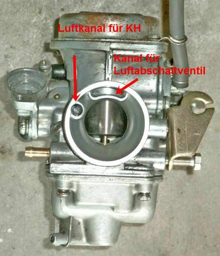

Ich meine den Vergasereingang,nicht den Steckplatz der KH.
Da wo die Luft herkommt.
