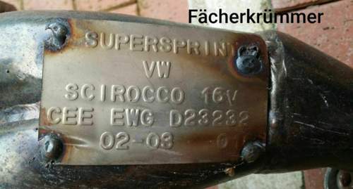

Hallo. Bin neu hier. Mein name ist Daniel und ich habe einen 1er caddy mit 16v motorumbau. Nun habe ich vor, einen Fächer dran zu bauen.
Falls es ein foto vom rocco 16v krümmer der firma supersprint (d23232) gibt, wäre ich sehr dankbar. Bin mir nicht sicher ob ich einen originalen fächerkrümmer habe und würde gerne vergleichen. Bin für jeden ratschlag dankbar. Haben die teile das typenschild wirklich so drangepunktet?
LG Daniel
https://www.google.com/search?...
Die waren oft so hässlich hin gepunktet, wenn das meinst. Sind dann auch mal weg gefallen und wieder dran geheftet worden.
Ja genau das hab ich gemeint. Hatte schon panik, dass ich ein fake habe.
So sieht meiner aus. Is ja echt wie drangemurgst.
Meinst is das auch original?
LG
Original sind es flache Punkte mit nem Punktschweißgerät dran geheftet. Das scheint einfach wieder dran geheftet zu sein. Aber die Tüvler kennen die Dinger. Glaub nicht das da n Problem hast. Würde nen Flansch wie beim 2er und 3er Golf für den Kat dran schweißen, mit 3 Verschraubungen. Eventuell mit Drahtgeflecht davor entkoppeln. Kommt auf den Platz an, den de hast.
PS: Mit dem Powersprint gab es keine Probleme mit Typenschildern. :-)
Ja.
Mein Tüvler macht probleme, da er meint, dass dies pfusch ist und somit nicht als originalteil anerkennt.
Da ks bei uns in Österreich halt immer sehr mühselig. Wie sieht denn das schild original aus? Haste da'n foto?

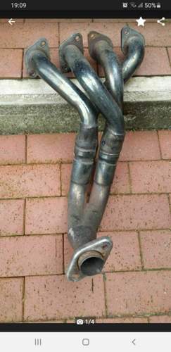

Anbei der gesamte krümmer. Kann man daran erkennen obs ein Supersprint is?
LG

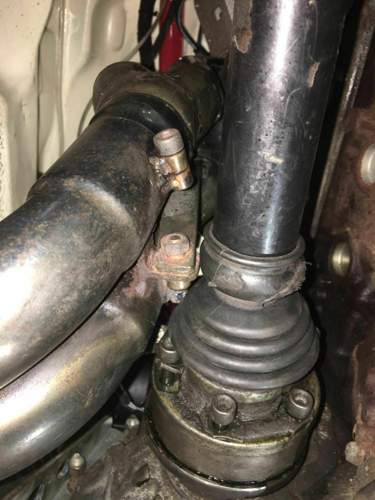

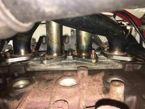

So wieder ich. Es geht um den Fächerkrümmer. Mal in die Werkstatt gegeben um zu probieren.... Habe dann heute diese Fotos aus der Werkstatt bekommen. Was sagt ihr dazu?? anpassen?? Das Ding war nicht billig.
Was wäre am einfachsten?
Bitte um hilfe.
LG
Ich hatte noch nie eine Anlage die ohne Anpassungsarbeiten unter nen Golf 1 oder 2 gepasst hat obwohl sie für die Fahrzeuge gebaut wurde. Egal ob am Fächer oder bei 63,5mm Rohren der Bogen über die HA. Es musste immer geflext und geschweißt werden damit nirgends was anstößt, zum Rahmen, zur Schaltung usw.....
