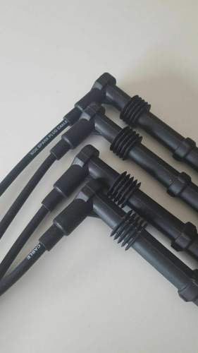

Habe die Zündkabel gerade eingebaut.
Die Zündkabel von NGK zu den Zündkerzen sind etwas länger als die Zündkabel von Beru. Somit sind die NGK Zündkabel nicht so schön verlegt und machen einen recht großen Bogen zum Verteiler. Das NGK Kabel zur Zündspule ist etwas kürzer.
Ansonsten super Qualität, habe die Stecker mehrmals ohne Probleme an und abgesteckt.
Fazit: Ich würde, wenn es die Beru Zündkabel zum gleichen Preis gibt, diese bevorzugen. Ansonsten kann man über die NGK Zündkabel nicht meckern.
Hier noch ein Bild mit allen Widerstandswerten. Das Beru Kabel des 2.Zylinders konnte ich nicht messen. Ich denke die Kontakte waren bereits zu korrodiert, war also höchste Zeit die Kabel zu wechseln.
