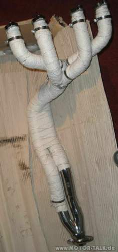

So. Aktueller Stand:
Der Fächer ist fertig gewickelt. Habe ca. 4 Stunden dran "gepiedelt". Habe mir aber Zeit gelassen.
Am Mittwoch findet der komplette Einbau von Fächer und Auspuffanlage statt.
Ende des Minats soll alles ein- bzw. Kat ausgetragen werden. Hoffentlich klappt alles.
Wie gesagt. Der 1er hatte ursprünglich keinen Kat. Der zog erst mit dem JH Motor ein.
Supersprint-gewickelt
So -> Aktueller Stand: Ist alles verbaut und ein- und ausgetragen. Krümmer und Auspuffanlage und KAT.
Ich habe aber ein echtes Problem:
Von vorne gesehen, bläst es am Fächerkrümmer am 2. Rohr und hier nähe obere <Schraube, also zum Ansaugkrümmer hin etwas raus, so dass ein ekelhafter "knatschiger" Sound, welcher je nach Last und Gas lauter und leiser wird entsteht.Quasi ungewollter Chopper-Sound. Schrecklich.
Ich habe die Muttern nochmal alle angezogen. Sind ordentlich fest. Kann es sein, dass meine neue Krümmerdichtung scheiße ist, oder soll mein neuer Superpsrint Fächer etwa einen Riss bekommen haben???? Dann wäre ich aber enttäuscht! Er lief ca. 50 km ohne Hinweis auf ein Leck.
Ich habe diese Dichtung hier gekauft.
http://www.ebay.de/.../201097247713?...|Model%3AGolf+I+Cabriolet|Type%3A1.8&hash=item2ed2547be1
Ich kann ohne Ausbau und Abwickeln des Hitzeschutzbands leider nicht näheres sagen.
Was würdet Ihr tun? Andere Dichtung verbauen? Wenn ja, welche?

Seriendichtungen. Darauf achten, dass sie richtig herum aufgelegt sind. Darüber hinaus auf jeden Fall den Krümmer raus und inspizieren. Wenn er oben bläst, sieht man das an den Dichtungen. Wenn er einen Riss hätte, würde das auch durch das gewickelte durchkommen. Das siehst Du ja dann 🙂
Danke. Dann besorge ich mir bei VW eine Dichtung und zittere bis zum Ausbau. Habe echt Angst. Schönen Samstag noch

Keine Sorge erstmal. 🙂 Meist sind das ganz triviale Dinge, wie z. Bsp. so eine "zusammenhängende" Dichtung. Dann kann es natürlich auch sein, dass der Krümmer schlecht gefertig ist und daher nach dem verschrauben unter Spannung stand. Schau Dir das einfach in Ruhe an, wenn Du ihn heruntergemacht hast. Der wird schon keinen Riss haben. 😉

neuer Sachstand:
Er läuft jetzt absolut rund und die Abgasanlage ist von Krümmer bis Endtopf dicht und eingetragen. Juhuuuuuuuu :-) (Bild 8)
ich habe heute die VW Krümmerdichtungen eingebaut.
Ein Kumpel (mit Plan und Erfahrung) riet mir hierfür zu richtig geilen Krümmermuttern von Helicoil
(Bild 2):
http://www.ebay.de/itm/261198115358?...
Die vorher verbauten Krümmermuttern, waren zu meiner Überraschung ohne Unterlegscheiben. Ist das bei dem Model ok? (Bild 1).
Beim Abbau habe ich mit den alten Muttern drei Stehbolzen herausgedreht :-(. Hat richtig Zeit gekostet die jeweils wieder festzudrehen.
Man kommt ja so gut dran.
Es war glücklicherweise tatsächlich nur die "scheiß" Ebaykrümmerdichtung. (Bild 7).Ich kann jetzt mit meiner Erfahrung nur noch die Originalen von VW empfehlen! (Bild 5)
Keinesfalls mehr Zusammenhängende. Die hätte ich mangels Platz auch gar nicht einbauen können. Beim Herausnehmen hat die schon schwer gelitten.Die einzelnen konnte ich durch links und rechts Bewegung
einfach einlegen.
Danach war ich froh nicht noch umständlich zusätzliche Unterlegscheiben reinfummeln zu müssen.Die Spezialmuttern haben ja integrierte Ringe.
Da sie mit dem breiten Ring (Bild 3 & 4) auch noch breiter
bzw. dicker waren als die alten Muttern, habe ich bei den Stehbolzen noch im absolut gesunden Gewindebereich festdrehen können.
Weiter unten hätte ich normale Muttern bestimmt rundgedreht.
Die Spezialmuttern kann ich echt empfehlen !!! Die haben mir richtig Zeit und Fummelei gespart! Bild
