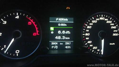

Und da ich mir ja ganz bewusst die knausrige Kuhversion ausgesucht habe, will ich mal von erhöhtem Kraftstoffverbrauch hier gar nix wissen !! (Siehe Anhang 😁 )

Screenshot-sq5-verbrauch
