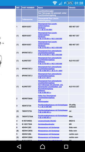

Moin,
gehe ich richtig in der Annahme, dass 4L0907357 das einzig richtige STG für SW mit dyn. Kurvenlicht (s. Foto Etka) ist ?! Es werden auch viele STG mit 4F0907357F als Aufdruck angeboten, die kompatibel sein sollen.
Das Problem ist letztere TNr. könnte ich zu Montag haben, erste TNr. kommt frühestens Mittwoch und da wollte ich den Innenraum schon längst zusammengesetzt haben!
Alles mit 4F...... kommt ja eigentlich aus dem A6, andererseits gibt es ja etliche Teile die sowohl im A6 als auch A8 stecken (nur 20-30% teurer 😉 )
Also falls da jemand Rat weiß wäre ich echt dankbar da die Zeit drängt ( Urlaub ist fast rum!)
MfG Martin

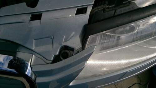

Nochmal zum Thema SW-Dichtung...
Ich kann mir eigentlich nicht wirklich vorstellen das in der FL Front keine Gummidichtung mehr verbaut wird?!
Aber egal ich hab die alten ein wenig beschnitten und dann passt die einwandfrei 🙂
MfG Martin

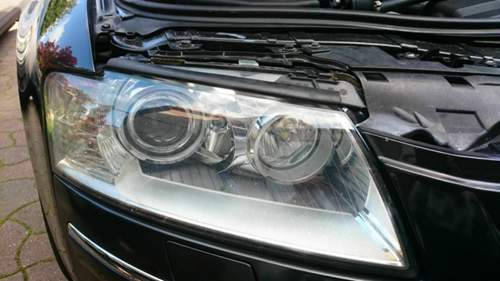

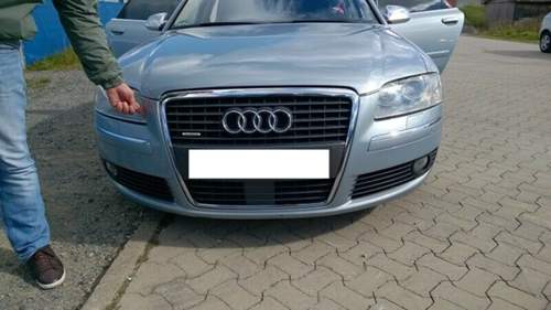

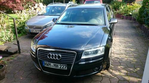

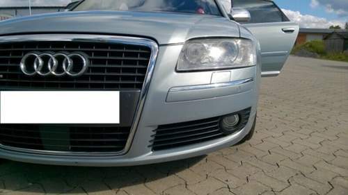

Der Facelift Umbau ist auch ohne Facelift Scheinwerfer realisierbar!
Ein bekannter von mir hat das auch schon gemacht, Motorhaube und Stoßstange reichen vollkommen aus.
Fällt noch nicht mal großartig auf, wie man auf den Bildern sehen kann!

@scotty s8 schrieb am 4. Oktober 2015 um 13:02:12 Uhr:
Ich find es fällt schon auf... die scheinwerfer Form passt halt garnicht zur facelift stossstange... das sieht aus wie wollte facelift umbauen, hatte aber nicht genug Geld. ..
Scheinwerfer Gläser tauschen!
@xenonstar
Auf dem ersten Blick wenn man es nicht weiß, fehlt das im Alltag nicht sonderlich auf!
Muss aber jeder selber wissen, schlecht schaut es jedenfalls nicht aus.
Sieht aus wie gewollt und nicht gekonnt...
Man vergleiche das Bild mit dem Bastel und dem von Martin. Noch schlimmer wird's wenn eine W12- oder S8-Front verbaut ist und dann die LED's fehlen. Mit FL-SW geht's ja noch und ja; jedem so wie es für ihn stimmt 😉
Bei einem Wiederverkauf hingegen wird dann schon geschaut und ein Umbau wird auch erkannt.
Die günstigste Lösung ist sicherlich die Gläser zu tauschen bzw. solche vom FL-SW zu verkleben.
Viele vergessen dass es sich um einen A8 handelt, und nicht um einen Golf V mit JOM-Heckleuchten.
Wenn schon so viel Geld für den ganzen Umbau in die Hand genommen wird, dann soll's doch nicht wirklich an den paar hundert Euro für passende SW liegen, nicht ?
Für Tieferlegungen bis zum Anschlag, Distanzscheiben und rote Bremssättel reicht's doch auch 😉
