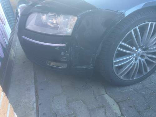

habe jetzt mal überall ein wenig reingelesen und gegooglet... ist es richtig das es nur einen Kotflügel gibt, egal ob VFL oder VL??
Hintergrund... ich habe meine Front über Ostern leicht verformt und benötige nun den linken Kotflügel und am liebsten einen S8 FL Stossfänger... Aber nur wenn s ein Schnäppchen wäre... da mein Stossfänger nur lackiert werden müsste...
DEFINITIV bräuchte ich aber den linken Kotflügel... Hat noch einer von euch einen liegen und passt jeder vom A8? Wenn ja bitte dringend ein Angebot per PN an mich.
Da der Blinker beim VFL ja in der Leiste sitzt dürfte das kein Problem sein?! Meiner hat die Blinker ja im Spiegel.
Gruss aus Hannover Olaf

Img-8489
Img-8490
Da geht noch was mit Smart Repair 😁
