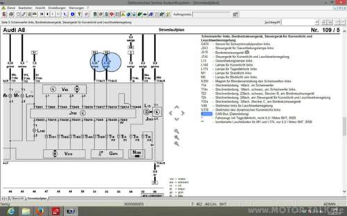

Na da hab ich ja mal Quatsch erzählt bzw. gedacht 😁😛😉
Also in den Stromlaufplänen von ElsaWin bin ich endlich fündig geworden ! Diese konnte ich mir nie anschauen und ich dachte immer mein Datensatz wäre beschädigt, dabei musste ich nur den SVG Viewer installieren🙄 Ich LIEBE Windows 8😠
Naja im Anhang mal ein Bsp.-Bild !
Can-bus-leitungen-sw-links

So, einiges in der SuFu gefunden.
LWR 4F0 907 357E ist noch nötig und die Can Leitungen sollen vom Scheinwerfer dorthin gelegt werden.
Fehlt mir nur die Pinbelegung am LWR. Mal sehen... Ebenso noch 2 Leitungen zur Sicherung 43 und 44...
Mein Bordnetzsteuergerät hat index E und ist von 2009. Haut das auch hin oder muss es unbedingt Index Q sein ?
Also:
SW links:
- Pin 1 or/sw am Stecker des SW auf Pin 18 LWR-Stg
(laut Plan eigentlich auf eine Brücke B537 =Verbindung 28 am Hauptleitungsstrang, diese geht aber auf Pin 18 ??)
- Pin 2 or/br am Stecker des SW auf Pin 19 LWR-Stg (eigentlich B536, Verb. 27 am Hauptstrang, geht aber auf Pin 19)
- Pin 4 am Stecker auf Sicherung 43 (10A) im Sicherungshalter B (müsste der links neben dem Lenkrad unter dem seitlichen Deckel sein)
SW rechts:
- Pin 1 or/sw am Stecker des SW auf Pin 18 LWR-Stg (direkt ohne die Brücke laut Schaltplan !)
- Pin 2 or/br am Stecker des SW auf Pin 19 LWR-Stg (ebenfalls direkt)
- Pin 4 am Stecker auf Sicherung 44 (10A) im Sicherungshalter B (müsste der links neben dem Lenkrad unter dem seitlichen Deckel sein)

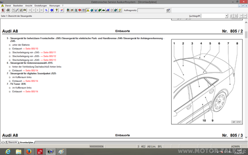

Eben ein Bild gefunden. Ich denke es ist das STG mit Bezeichnung 29 im Bild.
Also unterm Sitz ist da nichts angegeben... Jetzt schaun mal mal wie gesagt wenn die Kiste wieder da ist.
Hi
Das Bordnetz-STG 09 befindet sich auf der Fahrerseite. Untere Fussraumverkleidung abnehmen, Luftkanal abziehen und man kommt ran. Das STG ist zum Glück nicht sehr gross.
Ich hatte auch die 10poligen LED-SW nachgerüstet mit einem Index Q. Das von 2003 unterstützt die LED's noch nicht. Es gab doch mal eine Liste mit welchen STG welche SW funktionieren. Mit Index Q ist man auf jeden Fall auf der richtigen Seite.
Gruss René

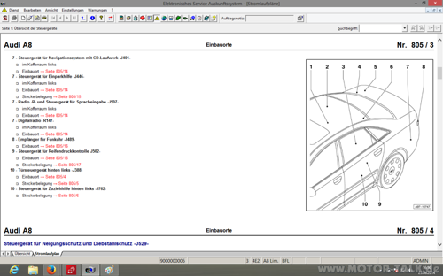

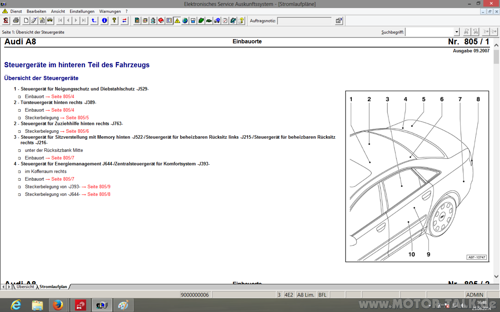

Sorry, unterm Beifahrersitz ist das BordnetzSTG Nr.2 !
BordnetzSTG ist tatsächlich links vom Lenkrad (s. Bild 5, Nr. 11 und s. Bild 6)
Im Kofferraum rechts über der Batterie ist das KomfortSTG (Bild 4, Nr. 6), aber warum soll das getauscht werden ?! (Frage geht an alle 😉)

Das Komfort-STG muss in keinem Fall ersetzt werden.
Das Bordnetz - STG schon, weil es die LED - Steuerung unterstützt.
Das LWR - STG nur dann, wenn SW mit dynamischem Kurvenlicht (schwenkende Linse) verbaut werden.
z.B. im Fall von djwenne reicht es, das 07er Bordnetz zu tauschen und richtig zu codieren, dann funktionieren die LED's einwandfrei. (Voraussetzung ist natürlich ein verbauter Lichtsensor und Lichtschalter mit Automatik-Funktion wegen dem LED-Tagfahrlicht).
