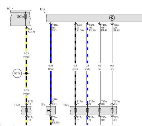

Die chinesische Verkabelung ist völlig schrecklich und unverständlich.
Ich habe alles überarbeitet und die Anzahl der unnötigen Drähte reduziert.
Gemäß meinem Schaltplan muss 3 Leuchtensteuerkanäle codieren:

Ich habe dieses Kabel gekauft und die Verbindungen dort oder im bcm hergestellt sind in Ordnung

Ich habe diese Verkabelung von Aliexpess komplett überarbeitet. )))
Viel Glück dann.
ok Ich werde die Verkabelung überprüfen, aber auf dem bcm, wo ich die Drähte anschließe, verstehen wir nur wenig über den Stecker b

letzte frage die im j519 die b39 und die b2 sind occopati die pins ich verbinde sie dort gleich
in welchem ??Sinne dann andere 3 Kanäle zu codieren, welcher Kanal bereits existiert

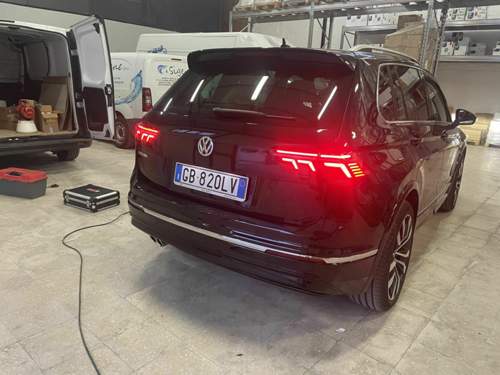

Zien grazie per il grande aiuto finalmente sono riuscito

Zien possibile che la freccia non funziona in dinamica

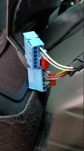

Hallo .. Ich mache diese Nachrüstung an meinem Tiguan, aber die 4 Drähte, die gemäß dem vom Verkäufer bereitgestellten Diagramm zum Elektronikzentrum führen, verwenden Pin36, Pin32, Pin20 und Pin2 von Stecker B zusätzlich zum Invertieren von Pin6 und Pin9. Ich würde gerne die tatsächliche Position der Drähte in der Zentrale und auch die Schritt für Schritt der Codierung wissen
