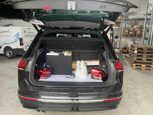

Ciao Sei riuscito a montare i nuovi fanali avrei bisogno di una mano
Hallo Leute, und ich habe eine Weile versucht, die neuen Lichter einzubauen, aber nichts ist falsch. Jemand kann mir helfen, wenn ich bedenke, dass ich traditionelle Lichter montiere
Welche Rückleuchten hast du verbaut? Hier geht es um die neuen Facelift Rückleuchten. Wenn ich es richtig verstehe dann hast du von originalen Rückleuchten auf Facelift Rückleuchten umgebaut. Du kannst bei Carat Garage...Module bestellen und dazwischen klemmen.
https://www.carat-garage.de/.../..._rueckleuchten_umruestmodule_1-html
Das Problem Ich habe bereits die Rücklichter gekauft, die ich mit anderen mache
@Francesco81 schrieb am 20. April 2021 um 06:49:24 Uhr:
Haben Sie Matrix- oder Basic-Rückleuchten installiert?
Basic
Ich habe eine Doppelverdrahtung zuerst von der Basis zum 3D und dann vom 3D zur Dynamik durchgeführt
Also sind die Rückleuchten schon angeschlossen?
Ich kann Ihnen ein paar Fotos schießen, aber auf der Website kann ich nicht
Ecco
350f533a-8b56-47af-9964-611f1433a961
Accese
A1066594-91b5-4f98-88c5-3504e4868fab
