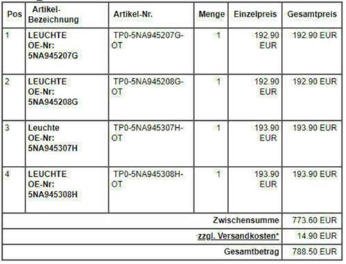

hat vielleicht jemand die Teilenummern für die IQ Rückleuchten?
Ist der Aufwand bei einem Tiguan 2 Facelift 10/2020 ebenfalls der gleiche oder geht es hier einfacher ?
@Brundle76 schrieb am 2. März 2022 um 22:27:51 Uhr:
Bitteschön
TN

Ich habe auch vor diese seperat zu kaufen, nun fällt mir auf, das die äußeren Rückleuchten Anfang 2021 von den Modellen 5NA 945 207/8 "G" auf das Modell "J" geändert wurde. Sind diese jetzt besser, dunkeler als die alten??
Ich habe auch hier gelesen, das es öfters Ausfälle der Rückleuchten gegeben hat, da es sich aber um das Facelift Modell handelt, wird es sich ggf. um die neueren handeln??
