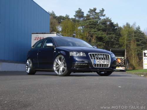

wie so oft vorher gesagt wurde:
nur die front komplett oder gar nicht...alles andere ist pfusch und billigtuning was nix am a3 zu suchen hat!
und nur die sw passen nie und nimmer!
redeagle hat einen silbernen und er hat alles SAUBER umgebaut (komplette Front etc)
ne nur die scheinwerfer hat einer gemacht. suche auch noch.........
Da hat einer die A4 Scheinwerfer in die A3 Front gebaut aber vorne und hinten hat nix gepasst!
Die STG bekahm er auch ned richtig zum laufen das alles ging...
Das Problem liegt darin dass alles umgebaut werden muss,
Kotflügel,
Front vom Facelift ab 2008 S3 o. die normale o. Externieur, die Aufnahmepunkte der Front
Radhausschalen
Motorhaube
Scheinwerfer, die Verkabelung für die Scheinwerfer
Bordnetzsteuergerät
Bei AFS das Steuergerät für automatische Fahrlichtsteuerung
Aussenspiegel mit LED Seitenblinker, Kabel müssen ans Bordnetzsteuergerät gezogen werden und an die Aussenspiegel
Schloßträger und die Lampenträger
Aluaufprallträger
Scheinwerferreinigungsanlage zumindest die Spritzdüsen dafür denn diese sind nicht mehr wie am VFL am Stossfänger
Die Hupen wandern beide auf die Beifahrerseite, vorher eine links und eine rechts
diverse Kleinteile, Clips, Halterungen für die neuen Kotflügel usw.
Original Umbau kostet mit Lackierung usw. mal grob geschätzt 5000 EUR mit den Teilen
Klimakühler und Wasserkühler können übernommen werden das passt.
Gruß RedEagle1977

aber das steht ja nicht gerade zur sache wie und was man braucht is klar aber will ja nur mal das pic nochmal sehen und wissen wer das war, der NUR die scheinwerfern verbaut hat . eigentlich ist es ja auch unmöglich, dass passend zu machen, zumal der scheinwerfer eine andere form hat.
Original geschrieben von andre080386
....der NUR die scheinwerfern verbaut hat . eigentlich ist es ja auch unmöglich, dass passend zu machen, zumal der scheinwerfer eine andere form hat.
Geht alles.. ich hatte es anders herum.. Also die alten Scheinwerfer mit neuer Stoßstange..
Cimg0276
