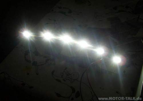

Habe jetzt gerade die LED's am ersten SW gewechselt. Die einzelnen LED's funktionieren, wenn ich 3V an jeder LED anlege.
Kann mir jemand sagen, wie ich die kompl. Platine auf Funktion testen kann, bevor ich den SW zuklebe?
Vom Scheinwerfer führt ein 3-adriges Kabel zur LED-Platine (rot/weis/braun).
Kann ich dort 12V anschließen (an welchen Klemmen?)?
Die entlöteten LED's funktionieren übriges auch noch (zumindest die, die vor dem Entlöten noch funktionierten). Habe die alten mit dem Heißluftföhn von der Seite her erwärt, bis ich sie wegschieben konnte. Die neuen habe ich von der Unterseite der Platine mit dem Heißluftföhn an dem mittleren Kontakt verlötet, anschl. die beiden äußeren Kontakte mit dem Lötkolben.....
Dirk
Braun ist Masse, Rot und Weiss sind 12V bzw. PWM
Also Minus an Masse (Braun) und Plus an Rot+Weiss
Vielen Dank!
Die Lampen laufen jetzt beide im Dauertest....

Heute bin ich einen entscheidenden Schritt weiter gekommen!
Meine LEDs sind verlötet und haben den Dauertest bestanden. Die LEDs selber werden nicht warm, die Platine um die LEDs herum nur sehr schwach spürbar wärmer.
Habe diese LEDs verbaut:
http://de.rs-online.com/.../searchBrowseAction.html?...
Und diese Wärmeleitpaste:
Allerdings habe ich mich schon geärgert, dass ich nicht Arctic Silver V genommen habe 😠 mit fast 10W/m•K
