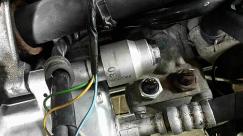

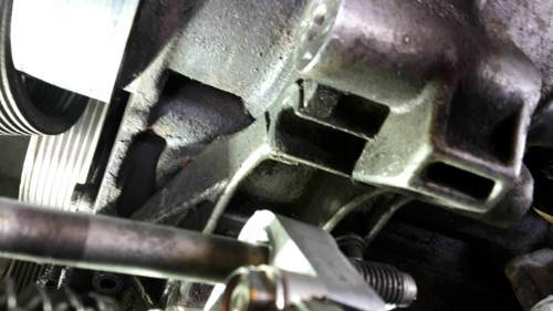

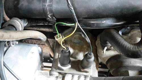

So, hier gibt's auch noch Bilder davon:
Die Ausnahme am Halter
Stecker der Öldruckschalter und des Temperaturgebers müssen ab.
Hülse mit der Schraube und ein paar Nüssen zurückziehen. Auf keinen Fall mit dem Hammer von der andere Seite zurückschlagen, sonst bricht das Gehäuse!
Ausfräsung des Halters
Belegung der Öldruckschalter,
Mit der Schraube und ein paar Nüssen...

Der Motor war schon oft genug draußen. Wissen halt nicht viele, dass der Kompressor so ausgebaut wird. Auf der anderen Seite muss man halt ordentlich aufpassen, die Schraubenseite der Karosserie verschrammt doch leicht...
