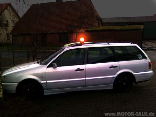

möchte meinen Passat 35i Kombi höherlegen, auf offroad look trimen, da ich oft mit hunden in gelände fahre...hat jemand eine ahnung wie ich ihn so günstig wie möglich höher legen kann????
Plan: Höherlegen mit scheinwerfer aufm dach......????

Für Deine Anforderungen ( Waldwege ) sollte ein Schlechtwegefahrwerk
bzw. verstärkte Federn ausreichend sein. Meiner kam damals mit Hängearsch
durch Federbruch 7 cm höher. Da braucht auch nichts eingetragen werden.

Die Ringe bringen 1-2cm. Ich glaub nicht, dass es die entscheidenden cm sind. 😉

Du solltest eh bedenken, dass nach dem höherlegen die Achseinstellung kontrolliert bzw korrigiert werden muss. Mit billig ist das nie getan.

die Beiden oben jeweils einen an die dachrehling wäre das legal?
Wenn du einen Dachträger anbaust, dann wird das sicherlich legal.
und direkt an die dachrehling geht net? nur mit dachträger?

Fest bekommst du das sicherlich. Aber ob es sinnvoll ist.

aber nur  als  Arbeitslicht   nicht als fahrlicht
die Stvzo § 17 absatz 6  zu suchscheinwerfern  und §50  und der §52 schreibt höhe  etc  für zusatzscheinwerfer  vor
nacher  denk zb einer   upps  da kommt nen zug  auf der straße  entgegen  zb wenn man nur  einen scheinwerfer oben montieren würde 😉
nicht höher  als   das abblendlicht minimal 25cm  bei neblern und beim farlicht nicht unter 50 und nict höher als 120 cm  maximal 4 fernscheinwerfer  zusätzliche  abblendlicter  sind  ebenfalls nicht erlaubt
gesamt beleuchtungsstärke  nicht höher  als  index 75    der index  steht auf den scheinis
üblich  sind 12,5 ,  17,5  oder    37,5    bei letzteren darfst du nix mehr anbauen

eric nur die nebler dürfer net höher als die ablendlichter sein die fernscheinwerfer kannste auch aufs dach packen.
desweiterne hier oder von hella muss nur mit der 75 aufpassen
