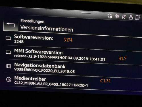

@Mackson Update wurde heute gemacht, es mussten tatsächlich fast 64 GB auf einen USB Stick geladen werden und von dort installiert „mit noch mehr teils komplexen Arbeitsschritten“ 😕
Das hat man nicht in einem Tag geschafft.
Erste Eindrücke: einige Funktionen waren sofort verfügbar, wie das Ziele Senden in der App und der Empfang im Auto. Navikarten nicht neu, gibt z.Zt. auch noch kein Update. Mehr Details später mit den aktuellen Softwareversionen.
Wie oben geschrieben, wurde bei mir heute das MMI Update gemacht.
Hier meine Mängelliste und die ersten Eindrücke nach 1/2 Tag mit mehreren, kurzen Fahrten (*= Verhalten nach dem Update), Langzeiterfahrungen fehlen, nächster Checkpoint mit dem Händler ist deshalb am 30.3.
Die neuen Software Stände in den Bildern mit Kommentar, was vorher der Auslieferungszustand war.

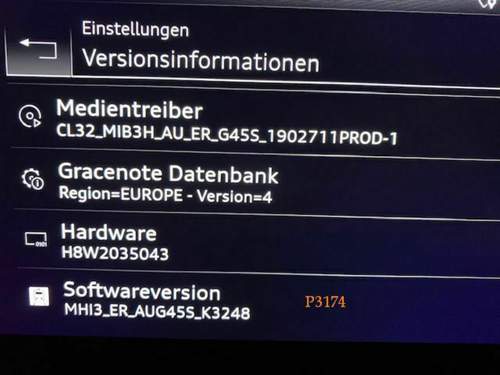

Frage: haben die OTA Updates bei dir zu einer weiteren Änderung der Software Stände geführt?
Interessant ist die Version K3248. Das müsste dann wahrscheinlich der P3248 der aktuellen Fahrzeuge entsprechen.
Daher werden das einige hier nicht als Update für ihr Fahrzeug bekommen, weil sie schlicht die Version schon drauf haben.
@mrbla schrieb am 19. März 2020 um 00:56:22 Uhr:
Ich habe bisher kein Softwareupdate aufspielen lassen aber mein Fahrzeug hat die genau selben Softwarestände wie oben beschrieben - mit dem von dir hier beschriebenen Unterschied, dass ich P3248 habe und nicht K3248.
Heisst für mich: Das oben aufgespielte Update ist gar nicht so "neu" wie beschrieben (Fahrzeugauslieferung war Anfang Februar, Produktion 21. Januar), erklärt aber, warum ich zu jenen gehöre, die deutlich weniger Probleme haben wie andere hier. Die oben beschriebenen "Verbesserungen" sind für mich Standard. Hie und da kann es dann (falls kein Empfang beim Fahrzeugstart) dann doch vorkommen, dass die Meldung "schon lange nicht mehr angemeldet" erscheint.

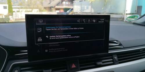

Update ist durch. Es wurden nur die POIs, und Verkehrszeichen geupdatet. Kartenupdate war es nicht, da es zu klein war das Update.
