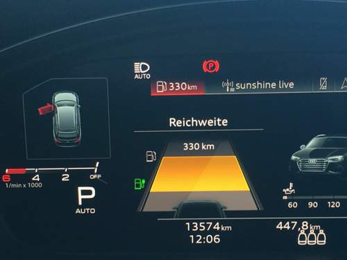

Mein neuestes Phänomen
Diesel wird zu E Auto :/
2b52c4fc-7310-4880-9062-412b8b30c4b4

@Corradodave schrieb am 16. März 2020 um 12:37:51 Uhr:
Wie hast du das geschafft?
Ich wollte heute das Schiebedach (war auf Kipp/angehoben) mittels langem drücken auf der Fernbedienung (abschließen) schließen, da geht das Dach zu und direkt wieder auf...
