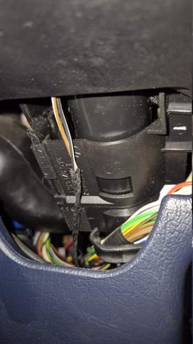

Ich hatte genau da schon am Stecker sehr wohl kalte Lötstellen. Es sitzt an der Lenksäule.
Gut dann kontrolliere ich das mal. Einfach Verkleidung abbauen und Stecker prüfen? Das Kabel welches da braun schwarz hängt ist das normal?
Lenksäule
Habe alles freigelegt erstmal. Komme jetzt an das STG der WFS ran und auch an die Lesespule die dort eingesteckt ist. Habe dort auf jedenfall keine Schäden erkannt am Kabel. Ich habe noch keine neue Lesespule gekauft aber versucht durch wackeln des gesamten Autos was zu bewirken. Tatsächlich wenn ich das gesamte Auto versuche zu wackeln will er gefühlt 1 sek anspringen. Ist das typisch WFS Im Video oder doch eher kein Kraftstoffpumpen Druck?

Ich würde mal den Lesering abmachen und beim Starten an den Schlüssel halten. Eventuell ist auch dein Transponder im Schlüssel lose und nicht mehr im Gehäuse fest sitzt
