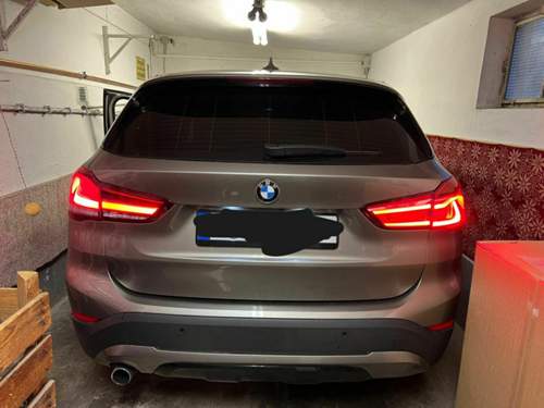

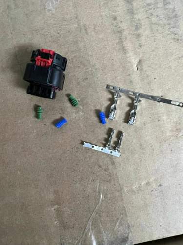

Heute sind meine LCI Rückleuchten angekommen und ich habe sie gleich eingebaut.Ich habe sie bei Leebmann24 bestellt und habe die gleiche Bestellliste gehabt , wie in einem älteren Beitrag zu sehen ist.Es fehlte die Einbauanleitung(für die neue Steckerbelegung) die dann per Mail zugesandt wurde.Der Ausbau der Leuchten ist einfach.Da die neuen äußeren Leuchten einen anderen Anschluss haben ,mussten die Kabel am alten Stecker durchtrennt werden und mit neuen Kabelschuhen versehen werden,die dann in den neuen Stecker gesteckt werden.Alles wieder zusammenbauen und fertig.Laut Anleitung benötigt man bei Fahrzeugen mit Led Scheinwerfern 0,75 Stunden,bei Halogen 2.25 Stunden ,das habe ich nicht geschafft, ich habe entspannt 2 Stunden gebraucht bei Fahrzeug mit Led-Scheinwerfern.Beim Ausbau der inneren Leuchte stellte ich auf beiden Seiten fest ,dass dort Lack abgeplatzt ist(siehe Bild).Nach einem erfolgreichen Funktionstest erschien KEIN Fehler im Display.Ich bin im Besitz der Bimmercode App ,habe aber noch nicht auf LCI Rückleuchten umprogrammiert,da ja alles so ohne Probleme funktioniert.Wenn ich schon die Leuchten tausche,dachte ich mir:entferne ich mal den hässlichen grauen unteren Stossfängereinsatz und habe den vom LCI gekauft(Lackierfähig) und in Wagenfarbe lackieren lassen, damit es stimmig aussieht.
