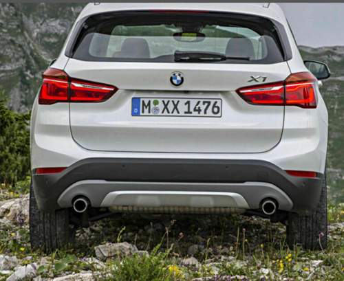

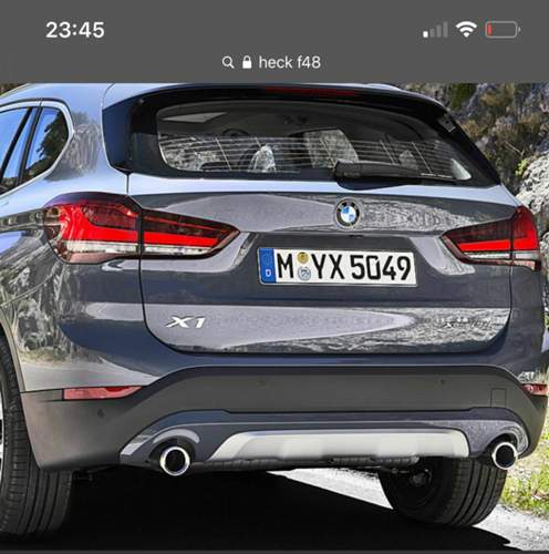

..hätte gerne die neuen komplett roten Voll LED Rückleuchten für meinen Vorfacelift. Konnte sie nirgends finden bisher.
Weiß jemand ob es a) diese separat für das Vorfacelift gibt oder ob b) die neuen Leuchten anstandslos auf das Vorfacelift passen?

Naja die Farben sind ja schon anders. Null Unterschied ist einfach nicht korrekt. Es ist rot weiß und kein Orange mehr. Und die Anordnung der weißen Bereiche ist komplett anderes. Der Preis - und da bin ich bei dir - ist überzogen. Vielen Dank für deine offene Preistransparenz !

Wie @IceShadow schon berichtet hat, gibt es da durchaus Unterschiede im Farbenspiel und der Verteilung der Bereiche.
Mehr ist da aber so gesehen im ausgeschalteten Zustand auch nicht, war ja auch nicht zu erwarten.
Von daher bin ich über die Enttäuschung etwas verwundert, aber verstehe es natürlich, wenn man sich mehr erwartet hat.
Also ich persönlich finde die neuen Rückleuchten schon ein ganzes Stück besser. Natürlich, weil es jetzt alles LED ist. Aber auch im ausgeschalteten Zustand kann ich direkt einen LCI von einem nicht-LCI unterscheiden, wenn ich ihn auf der Straße sehe.
Über 1000€ hätte ich vermutlich auch nicht dafür bezahlt, aber ich bin schon sehr froh, einen LCI zu haben.
Naja null Unterschied 😁 Die Leuchtgrafik ist anders, es gibt keine gelben Blinker mehr, das Rückfahrlicht sitzt an einer komplett anderen Stelle. Ich finde es sieht wesentlich moderner und besser aus.

Davon kann ich nur abraten. Auf den Bildern bei BMW sieht es aus als hätten die ne leichte schwarze lasierung, was so schlecht ja im Grunde genommen nicht ist. Gemacht getan, gleich bestellt und bei BMW einbauen lassen. Der Spaß kostete mich 1.153,81 Euro mit Einbau. Als ich mir hinterher die Dinger anschaute, dachte ich zunächst die hätten die gleichen wie vorher eingebaut. Optisch - ohne das die Dinger an sind - null unterschied. Bin schwer entäuscht. Oder lasst sie euch zuschicken. Ich habe alles über BMW laufen. Im nach hinein hätte ich sie wieder zurück geschickt.
