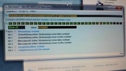

Ich weis ich nerve aber bevor ich mit dem umbau anfange möchte ich vorher alles abgeklärt haben nicht das ich dann böse überraschungen erlebe und die hälfte nicht mehr funktioniert.
Habe mal die Codierung meines Bordnetzes fotografiert und das heist das FL Bordnetz AL/DL muss parametiert sein für diese ganzen verbauten (angehakten) Ausstattungen?
Und für Home Link benötige ich natürlich ein neues Steuergerät aber die Schalter im Dachhimmel können bleiben?
Facelift Klimabedienteil hab ich ja schon wie mmi 3g+ auch.
Wenn es stimmt mit dem Bordnetz vom FL kann ich dann auch die Codierung so wieder übernehmen oder ist die dann anders?

du kannst die codierung nicht 1zu1 übernehmen!
kann er teilweise. Halt alle FL-relevanten Sachen nicht (Beleuchtung, PDC, lwr,...), der Rest ist wie beim vFL-Steuergerät.
