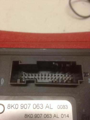

Hallo Leute,
habe meinen Audi A5 auf Facelift umgebaut.
Soweit so gut.
RS5 Lenkrad drin, Heckleuchten, Frontstoßstange , Motorhaube und Scheinwerfer.
Jetzt wird mir ein Fehler im Lichtkreislauf angezeigt.
Ich brauche glaube das passenden Bordnetzsteuergerät.
Kann mir jemand weiter helfen?Oder hat jemand auch den Umbau hinter sich?

Ach schade, das ist ein großes Problem für mich. Das FL ist nur auf der Rückseite komplett
wenn du kein Kurvenlicht verbaust, kannst du auch mit dem alten Bordnetzsteuergerät auf die FL-Front umbauen.
am 11. Januar 2015 um 23:02
@spuerer schrieb am 11. Januar 2015 um 22:59:51 Uhr:
Jetzt habe ich das STG 55 (8H0 907 357) zur ansteuerung der Xenons. Wird die Niveauregulierung noch funktionieren wenn ich das Kurvenlicht nicht codiere? Danke

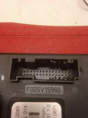

habe in Elsa nachgeschaut und der F208 wurde bis 2013 noch auf das BNStg. geschaltet mit den Pins 13 und 21 !!! ab wann wurde das AL oder DL eingesetzt bzw. ab wann ging es genau los mit dem FL. ?? Wenn es vor 2013 war kann es sein das ich ein BNSTg. aus Ende 2013 bzw. 2014 habe und dann ist mir klar das es nicht geht weil ab Ende 2013 wurde es übers MSTg. geschaltet !!
KL hat nichts mit dem DR-Steuergerät zu tun; die niveaugeber laufen nur über das Steuergerät der Dämpferreglung
Also Ich hatte einen 2009er Avant mit Handschalter und das AL Bordnetz hat ohne Probleme funktioniert. SIGI sein A5 MJ 2009 ist auch ein Handschalter mit AL das funktioniert. Kann sein das das DL das nicht mehr kann da der Bekannte der den R-Schalter Fehler hat auch ein DL verbaut hat.
2012 hab ich umgebaut und gab es das FL natürlich schon.
Das denke ich auch also wer hat ein AL BNSTG.vom FL ?????? Biete ein DL BNSTG vom FL !!!!!!!!!!
@qwesti1902 schrieb am 13. Januar 2015 um 06:29:09 Uhr:
es wird hier wohl kaum einer seins aus dem Auto ausbauen austauschen und bei Audi freischalten lassen ;)
Das gesagt Scotty18: Testen wir Sammstag mal ob alles funktioniert wen ich mein AL BNSTG reinpacke in mein A5 2008 handschalter. ;)
Ich bin gespannt :) die 20min zum Wechseln finden wir Samstag schon noch
Es wäre klasse wenn ihr dabei nach den Pins 13 und 21 vom T32b schauen könntet, ggf. fotografieren. Codierung und APKs wären auch noch interessant.
machen wir
anbei die fotos
Img-0767
Img-8234
Jetzt bin ich echt gespannt, auf dem 2. Bild ist zu sehen, dass die Pins 13 und 21 beim AL ebenfalls fehlen :eek:
