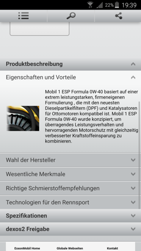

Es gibt auch das mobil 1esp 0w40, geeignet für dpf. Benutze ich für den 3,0 TDI mit dpf. Beladungswert 0,08 bei einem Laufleistung von 175000 km.
Screenshot-2015-10-07-19-39-58
