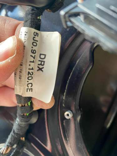

Ok, das Problem schein tatsächlich in dem Übergang zur A-Säule zu liegen. Dort sind zahlreiche Kabel durch
Kann mir jmd helfen und weiß, was die Buchstaben am Ende der Teilenummer bedeuten? Auf meinem KabelBaum ist folgende Nummer:
5J0.971.120.CE
Ich finde aber nur
5J0.971.120.BL
Im Netz. Oder andere Endungen. Vermutlich hat das damit zutun was da alles verkabelt wird, aber weiß jmd was dahinter steckt?
Das hängt mit der Ausstattung zusammen...
Die 5J0.971.120.CE gibt es so nicht....sicher das da CE hinten dran steht?
@dathobi schrieb am 29. Juli 2020 um 20:59:05 Uhr:
In der Teileliste steht nur C...
Zur Not musst du ein sogenanntes Reparatur Set kaufen...
Oder du gibst mir mal die FIN, dann kann ich das mal Prüfen lassen was bei dir tatsächlich verbaut sein müsste.
@dathobi schrieb am 29. Juli 2020 um 22:04:15 Uhr:
TMBNM25J6B5017804
Im Grunde brauch ich nen Anschluss für Fensterheber vorn, Spiegelverstellung, ZV und Lautsprecher mehr ist da nicht an Ausstattung. Würde da auch ein KabelBaum funktionieren, der zb auch Kabel für die hinteren fensterheber hätte!? Die dürften doch laut grundsätzlich anderes verdrahtet sein!?
Nen Reparatursatz find ich aber sehr fummelig... lieber wäre mir der Austausch. Ich hab schon überlegt, die Kabel einfach wieder zusammen zu löten, aber man kommt ja nicht dran ohne die Gummitülle zu zerstören...
Hier hast du eine aktuelle und richtige Teilenummer:
5J0 971 120 CQ ersetzt in 5J0 971 120 HC, der kostet neu 102€.
