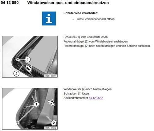

• Tatsächlich schimmelt bei meinem auch etwas am Glasdach, und zwar das Windschott. Was würdet ihr zum Reinigen empfehlen? Hätte spontan an Essigessenz gedacht.
Kann man ausklipsen. Ich habe das immer in der Badewanne mit Autoshampoo eingeweicht, abgespült und mit Schimmelschutz von Mellerud eingesprüht. Dann trocknen lassen und wieder einbauen.
Oh, guter Tipp, Danke! Sieht man als Laie die Clips auf Anhieb, oder gibt es dabei einen Trick zu beachten?
Ist wohl doch nicht zum Ausklipsen, F34 ist da anders als mein F11. Hier die Anleitung zum F34. Ansonsten betr. Reinigen sollte das alles gleich gehen.
Screenshot-2024-05-06

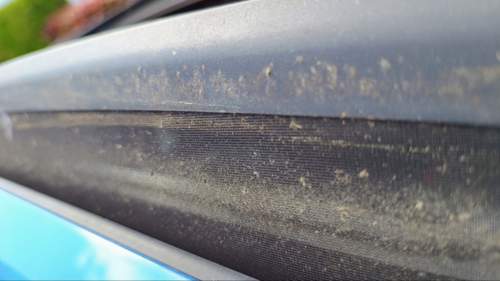

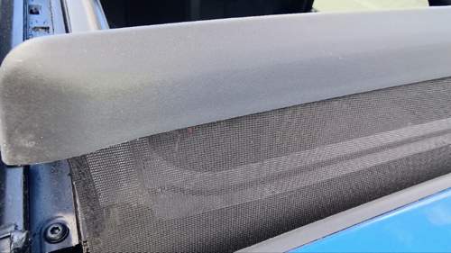

Macht's Euch einfach: Dr. Koch Chemie Plastikpfleger für außen drauf und alles glänzt wie neu... Meinetwegen noch vorher den Schimmel mit Spiritus abwischen
Lässt sich machen, wenn sich das Zeug bewährt hat dafür - mein Vater hat eine Flasche davon in der Garage. Wird ausprobiert, Danke für den Tipp!

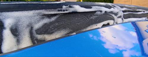

Wo wir gerade so schön übers Panoramadach reden....
Mit Sidolin "für glatte Flächen" eingeschäumt und mit Küchenpapier abgewischt und dann mit Dr. Koch "imprägniert"... Eine Sache von max. 10 Minuten....
