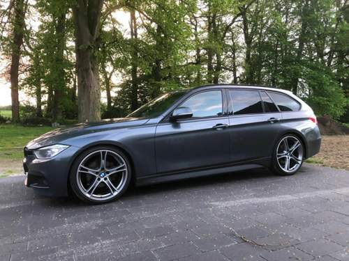

Hier mal ein Bild mit dem M-Fahrwerk in Verbindung mit Eibach Sportline und 20 Zoll Rädern.
@Dennis_D. schrieb am 9. April 2021 um 12:56:00 Uhr:
schick, ist mir aber schon viel zu tief. Sportline = 50mm, das soll eine "Leichte Tierferlegung" sein? *lol*
Hinten scheint das SWP gegen den Hängearsch zu fehlen, Kann man aus dem Winkel aber schlecht erkennen :-)
Viele verwechseln die Sportline mit dem pro Kit von eibach. Dem Bild nach zu urteilen ist es das pro Kit. Meiner hat die selbe Tiefe. Google Mal die Sportline. Da passt kein Finger mehr zwischen Reifen und Radkasten.

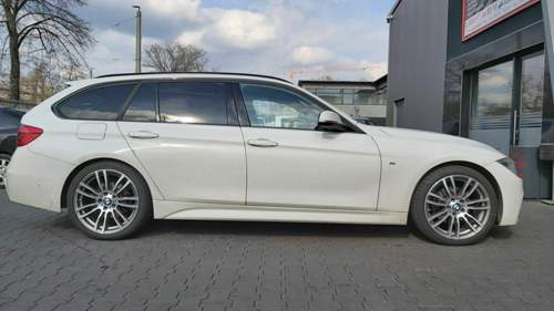

So sieh meiner mit M Fahrwerk aus
20210409
@Magled schrieb am 9. April 2021 um 16:11:12 Uhr:
Das sieht nach 20-25mm prokit aus.
Der typische Hängearsch hinten, scheint das swp zu fehlen
Also ich finde das M-Fahrwerk optisch überhaupt nicht verkehrt. Und die Tiefe genau richtig.
Klar ist hinten minimal weniger zwischen Radhaus und Reifen, weil der Radhausausschnitt etwas kleiner ist.
Ich persönlich würde mir wenn dann eher das Eibach Pro-Kit holen.
Aber Geschmäcker sind verschieden 🙂
