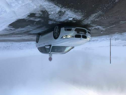

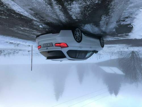

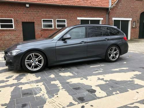

Hey Themenstarter
ich habe die Eibach 30/15 drin und runter ist er vorne ca 10-15mm und hinten die angegebenen 15mm.
Also da werde ich schauen, ob das sich noch ändern lässt. Vorne hätte ich gerne 20-30mm tiefer gehabt.
Das Fahrverhalten ist definitiv besser geworden. Mit Originalfedern in der Kurve nochmal nachgelenkt...., Karre wankt.
Mit Eibach nicht. Da wankt nichts nach. Zumindest nicht bei (zügigen) angemessenem Fahrverhalten.
Bilder taugen leider nicht viel. Hier mal Zahlen. Habe aber vom Boden bis Radhauskante gemessen. Das war bequemer und ist genauso aussagend wie mitte Rad hoch zum Radkasten..

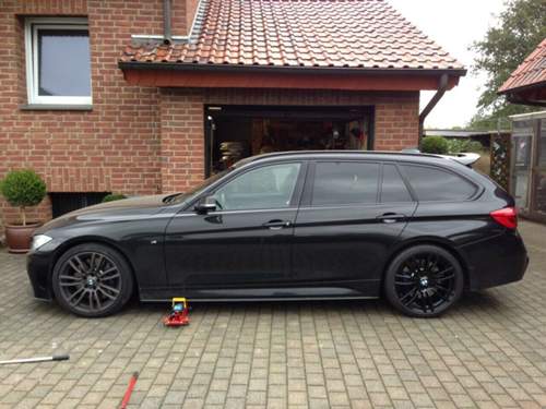

Hi, ich hab entgegen der Meinungen hier die Federn von H&R montieren lassen. Das Fahrverhalten und der Komfort sind gut, die Höhe perfekt.
Welche Kombination ist das von H&R???
Warum? Mir sind keine negativen Folgen Bekannt. Einziges Problem aus meiner Sicht wenn die Tieferlegung zu stark ist (man sagt >40mm) und die Originaldämpfer (nicht gekürzt) leiden

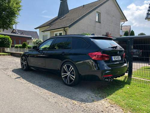

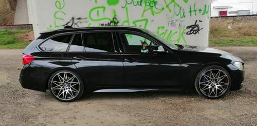

Hallo!
Die Kombination Rad Reifen und Tieferlegung sieht sehr gut aus.
Welche Tieferlegung hat dein F31 und auf welcher Reifengröße steht der Wagen?

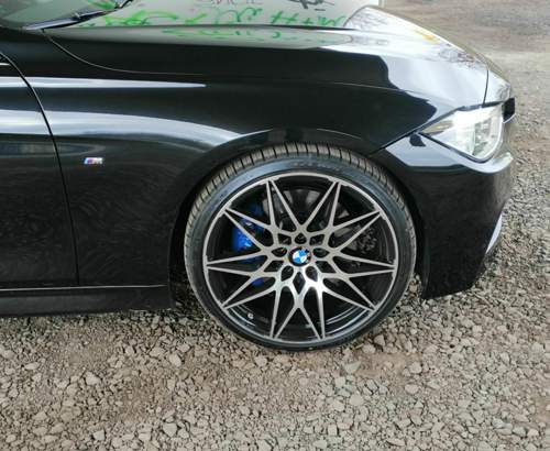

Hallo Leute,
habe da noch eine frage zur Tieferlegung und spurverbreiterung meines F31.
Ich will vermeiden zu breite distanzscheiben zu bestellen.
Habe Original BMW M403 styling Felgen am meinem F31.
Reifengröße VA: 225/40 R19 93W
Reifengröße HA: 255/35 R19 96Y
Felgenbreite VA: 8Jx19 ET36
Felgenbreite HA: 8.5J 19 ET 47
Rad/Reifen Kombination ist ja Serie.
Fahrzeug hat M Fahrwerk ab Werk
Nun wollte ich das Fahrzeug Tieferlegen.
Dachte dabei an diese Tieferlegungs Federn. (siehe Anhang) Pro-Kit Federn für BMW 3 Touring (F31) 320d
VA: 30-40mm / HA: 25-30mm
Die Tieferlegung ansich sollte kein Problem sein nehme ich an.
Wenn nun Distanzscheiben dazu kommem
wird die Sache etwas komplizierter denke ich.
Wie muss ich vorgehen damit ich nicht zu breite Distanzscheiben bestelle.
Radhäuser will ich auch nicht bearbeiten.
Hat jemand da ein idee?
Hab ebenfalls das pro Kit. Schöne Tieferlegung. In Kombination mit Distanzscheiben musst du aber eine Eintragung vornehmen lassen, da sich beide ABE's gegenseitig aufheben. Nur zur Info.
Die Dicke der Distanzscheiben wird beim F31 oftmals vorne mit 10mm und hinten 13mm angegeben - würde ich am Auto einfach direkt selbst ausmessen was machbar ist mit der Felge ohne am Radkasten arbeiten zu müssen. Das how to findet man von eibach auf YT. Brauchst nur einen Zollstock und eine Wasserwaage
Danke für die Info, das Video habe ich auf Y.T. gesehen.
Habe daraufhin auch so gemessen und komme auch ungefähr auf die Werte die du angibst.
Bei der Abnahme wird ja das Fahrwerk verschränkt und das leckrad komplett eingeschlagen um zu sehen ob die Reifen irgendwo am Kotflügel oder im Radkasten drankommen.
Wie soll ich da voher wissen on die Distanzscheiben von der Breite her die richtigen sind. ??

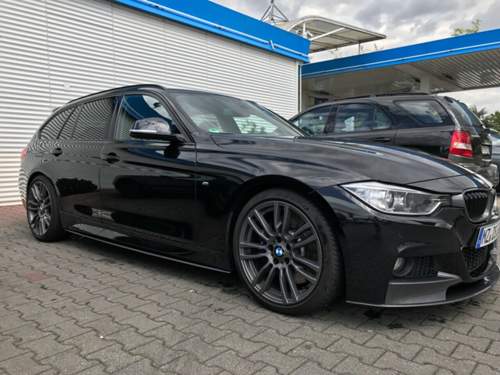

Servus
Ich habe auch sehr gute Erfahrungen mit dem Eibach Kit gemacht. Hab meine M Federn gegen diese getauscht. Dezent tiefer und etwas komfortabler.
Es lässt sich sehr gut mit den 20 Zoll Felgen fahren.
@Magled schrieb am 7. April 2021 um 12:24:31 Uhr:
Mit den 20" siehts schon gut aus .
Hast du spurverbreiterung?
Welche Reifengröße hast du drauf ?
Hab keine Spurplatten drauf. Reifen sind VA 225/35 R20 HA 255/30 R20.
