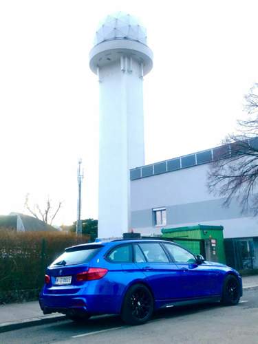

Danke für die Empfehlung Rocketman,
Hättest du auch ein paar Bilder von deinem Auto?
Optimal wäre ein vorher/nachher Vergleich.
Ja, das V2 Confort müsste es sein. Um Klassen besser und komfortabler (dabei nicht weniger sportlich) als das M-Fahrwerk - das Auto ist gefühlt in eine höhere Fahrzeugklasse gestiegen.
Die Zugstufen in den Extremen habe ich nicht getestet - der Fachbetrieb (zertifizierter KW Partner) hat es auf Basis meines Fahrprofils eingestellt.
Vorher Bilder müsste ich suchen, aber nachher habe ich bei der Hand - mit 19‘ Sommer und 18‘ Winter.
Leider nur Schnappschüsse mit dem Handy, aber hoffentlich hilft es zur Orientierung.
Danke, steht echt gut da!
