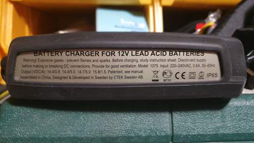

wie ich sagte: inzwischen ist ctek nicht mehr das was es vor 10 jahren noch war 😉
Haben auf arbeit auch ein älteres ctek was noch funktioniert.
Könntest du mal auf deins schauen was da drauf steht? Bei den neueren steht überall sowas wie "hergestellt in china nach plänen aus den usa" o.ä. Kann mich gerade nicht an den genauen wortlaut erinnern
@xyztk008 schrieb am 2. April 2023 um 21:03:54 Uhr:
Hier ein Bild vom gerät
Ctek
