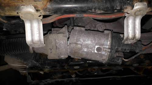

Hallo, wollte heute mit unserem F31 316d 205tsd km bj 10/2013 wegfahren aber es kamen merkwürdige Geräusche und keine Lenkkraftunterstützung war vorhanden. Hab ein Video mit den Geräuschen. Fehlerspeicher habe ich auch ausgelesen. Vört sich für mich allerdings nach einem mechanischen Problem an?

Möchte mich nochmal Kurz melden, und zwar funktioniert die EPS Lenkung nun wieder, habe eine gebrauchte gefunden aus einem Unfallfahrzeug ebnefalls ein Modell 2013 für 300 Euro. Mein Mechaniker hat diese eingebaut und ich habe sie dann noch codiert. Bei der alten sind anscheinend die Aluschrauben vom Servomotor gebrochen/durchoxidiert und das Innenleben wurde dadurch beschädigt. Mein Mechaniker hat gemeint es sind ihm schon einige Teile entgegengefallen als er die Abdeckung abgeschraubt hat. Beim Austauschlenkgetriebe sind diese Schruaben allerdings aus Stahl und nicht aus Alu. Nun funktioniert wieder alles wie es soll. Vielen Dank für die Hilfe.

...die Sicherung F401, über die der Antrieb der EPS versorgt wird, sitzt im genannten Stromverteiler, ist aber laut Beschreibung nicht austauschbar.
Es müsste also der Stromverteiler ersetzt werden...wenn es daran liegt.
Die Versorgungsleitung (Kabelfarbe "rot"😉 ist ziemlich dick (Querschnitt 17 bzw. 25 mm², je nach EPS-Version).
Ich würde aber est mal am Motor der EPS prüfen, ob die Verbindungen o.k. sind.
Die Antriebsversorgung erfolgt über einen 2-poligen Stecker, der auch die Masseverbindung herstellt - die muss natürlich auch gegeben sein.

Ich habe jetzt einen BMW Experten gefunden der wird die ganze Elektronik messen für 60 Euro. Wenn das Lenkgetriebe defekt sein sollte will er 100 Euro für den Einbau haben. Habe jetzt ein Getriebe für 500 Euro gefunden. Angeblich aus 2017 und 52000 gelaufen.
...wenn es ein BMW-Experte ist, wird er Zugang zu den einschlägigen Unterlagen haben und hoffentlich die angemessene Reparatur durchführen.
Es gibt Unterschiede zwischen Standardlenkung und "variabler Sportlenkung" = Sonderaustattung "2VL" (S2VLA) und bei beiden Typen verschiedene Versionen (Updates) mit verschiedenenen ET-Nummern.
Hallo Community,
nachdem alle Kabel vermessen wurden und das Lenkgetriebe reagiert hat, kam nur das FEM Steuergerät in Frage. Die Werkstatt kam auf die Idee neu zu codieren. Und tadaaaa. Die Lenkung ist wieder da.. Einen herzlichen Dank an Max Mosley
