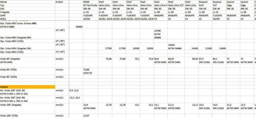

Naja, deine pauschalen Aussagen sind auch keinen Deut besser, Rooney. Da brauchst du nicht nicht permanent stänkern.
Ich sag´s auch gerne nochmals - der SAE-Bereich 5W ist nicht durch ein Viskositätsintervall definiert, sondern nach einer Mindestpumpbarkeit bei -35 Grad Celsius (5W). Es lassen sich insgesamt die 0W-/5W-Öle nur sehr bedingt miteinander vergleichen - und das habe ich auch schon geschrieben.
Mal abgesehen vom Ravenol RUP ist bspw. mein Ravenol VST auch bereits bei kalten Bedingungen sehr flüssig (siehe Tabelle), bietet hingegen aber in der Warmviskosität wesentlich mehr Reserven, wie die Shell-Suppen. Leider gibt es verschiedene Testverfahren und es geben auch nicht alle Ölhersteller ihre Daten Preis.
Also, das RUP ist in der Tat im Kaltbereich noch sehr viskos, hat aber in der von mir verglichenen Öle aber auch bei 40/100 Grad noch die größte Visko - was Dieselfreaks großem Motor wiederum zugute kommt. Und das VST kann er aufgrund des zu hohen Sulfataschegehalts und der damit fehlenden LL-04-Freigabe nicht fahren.
VG
Chris
Ausschnitt Tabelle
