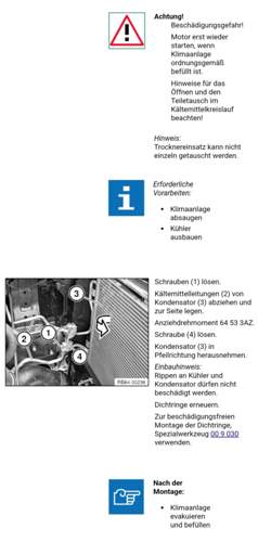

Hat jemand von euch eine offizielle Anleitung, bzw. könnte mir jemand so eine zukommen lassen?

Welches Baujahr? Es gibt zwei unterschiedliche Motoren für F3x 320d (N47/B47).
Beim 4-Zylinder ist es recht unkompliziert, da Platz im Motorraum ist. Lüfterzarge nach oben raus, (links und rechts an der Lüfterzarge sind kleine Plastikhaken, die gedrückt werden müssen, sonst bekommt man ihn nicht raus) Klimaleitungen lösen, Wasserkühler (am besten zu zweit) nach hinten drücken und den Kondensator rausfriemeln... Ist zugegeben ein bisschen Gefummel und ein bisschen drücken und schieben ist nötig, aber es geht. Vorher auf alle Fälle die Klimaleitungen am Anschluss einsprühen, die gammeln gerne fest. Ggfs. mitm Hammer und Schraubendreher prellen. Das schafft man, wenn man dran glaubt :)

Hier die Anleitung für deinen
Bild #211569924

Perfekt, danke schön. Hat alles problemlos geklappt! Der alte Klimakondensator hat katastrophal ausgesehen. Ca. 20% der Lamellen / Fläche waren einfach nicht mehr da, alles raus gebrochen. Kein Wunder hat die Klimaanlage en geist aufgegeben.
