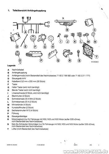

Nun will ich meine Fragen zur AHK-Nachrüstung auch mal stellen.
Projekt: Nachrüstung einer originalen AHK elektrisch schwenkbar am F11
vorhandene Teile: die AHK samt Befestigungen / Schrauben, das AHK-Steuergerät sowie den "Halter" für den originalen Schalter zwecks Schwenkbefehl (die Teile auf dem Bild mit Kreuzchen).
Problem: was für einen E-Satz dazu?
Alternative 1) originalen Kabelsatz von BMW macht knapp 300 EUR. Muss bis in den Fussraum verlegt werden. Anschließend vermutlich noch Kodierung bei BMW notwendig (oder geht das ggfs. auch per esys?)?
Alternative 2) den elektischen Anschluss für den Stellmotor der AHK "hinfrickeln" (woher bekomme ich die Stecker- / Pin-Belegung und einen Stecker für den Anschluss an die AHK?) und zusätzlich einen Jäger-Anschlussatz.
Was meint ihr?
Teileübersicht AHK F11
Original hatte ich auch erst überlegt, war mir dann aber für meine seltene Nutzung schlicht zu teuer. 5x im Jahr bekomm ich das da auch reingesteckt... Für das gesparte Geld hab ich dann lieber noch den 600W Lüfter vorne mit eingebaut, obwohl ich ohne den größeren Lüfter im E61 auch nie Probleme hatte.
Ich hab vom 🙂 ne gedruckte EBA für die originale Kupplung bekommen. Beim orginalen E-Satz wird das bereits vorhandene Steuergerät auch wieder enthalten sein. Damit ist dann alles Plug&Play zu verbauen, allerdings deutlich aufwendiger als bei den Zubehörlösungen. Den Weg zum Fahrer-Fußraum wird man sich voraussichtlich (wie beim Zubehör) sparen können, allerdings soll beim Original auch noch irgendwas auf der Beifahrerseite abgegriffen werden, was weiß ich aber gerade nicht mehr. Ansonsten alles hinten drin und insg. zwar mehr Aufwand, aber alles im lösbaren Bereich. Codieren ist danach aber Pflicht, sonst bewegt sich überhaupt nix.
So nen Jäger E-Satz kostet ca. 130,- in der Bucht, hat insgesamt nur 5 (oder 6) Kabel zum anklemmen und funktioniert für Licht/PDC wunderbar. Bei der Steuerung der Kupplung an sich würde ich Probleme vermuten, genaues kann man da aber erst nach dem Ausprobieren sagen. Jedenfalls würde ich entweder alles original oder eben Zubehör verbauen. Eine Mischung davon ist definitiv nicht Plug&Play und der zeitliche Aufwand voraussichtlich enorm.
Codieren ist bei Zubehör zwar nicht zwingend erforderlich, aber trotzdem empfehlenswert.

Also, danke für die Rückmeldung. Eigentlich sollte alles fahrzeugspezifisch sein. Hat mir schliesslich der BMW-Händler verkauft. Kann nun leider nicht einfach da kurz vorbei, da ich den Wagen von Paderborn nach Zürich exportiert habe.
Die Teilenummer ist 71 602 296 618.
Eine Anleitung ist leider keine dabei. Deshalb weiss ich auch nicht, was genau die Belegung der verschiedenen Kabel ist. Hab mir im Netz diejenige von Wesfalia zu Hilfe genommen. Vermutlich nicht ganz die passende...
Die ist nicht nur "nicht ganz richtig", die ist absolut falsch dafür... Während bei Zubehörlösungen einfach nur ein Steuergerät verbaut und mit Stromdieben gearbeitet wird, muss die Originallösung an die Sicherungskästen und wird bei vorhandenen Steckern eingepinnt. Geh einfach zum 🙂 in der Schweiz und lass die beim Teilevertrieb die Anleitung ausdrucken. Die kommt aus dem E-Sys, ist also weltweit verfügbar...
Vielen Dank für diesen Hinweis! Das schaut wirklich total anders aus!
Nur muss ich jetzt ganz bestimmt bis in den vorderen Fussraum. Hast Du mir da auch noch einen Tipp, wie das am 'schmerzlosesten' zu bewerkstelligen ist?
Moin,
wenn ich mich richtig erinnere, dann ist das im Fahrerfußraum der CAN (orange-weiß) und den kannst du auch im Kofferaum abgreifen. Was das im Beifahrerfußraum war weiß ich nicht mehr, da musst du mal in die Anleitung gucken und hier posten. Normalerweise müsstest du alles genauso hinten im Auto finden, ist dann aber ne Bastellösung. Wenn ich schon die oridinale nachrüste, dann würde ich auch original verlegen...
Lt. Anleitung soll man doch einfach an der Beifahrerseite nach vorne zum Sicherungskasten und von da rüber zum Fahrerfußraum. Also einfach die rechte Kofferaumverkleidung, die Einstiegsleisten und Seitenverkleidungen der Mittelkonsole demontieren, dann müstest du den Weg frei haben. Oder was genaue war jetzt die Frage?
