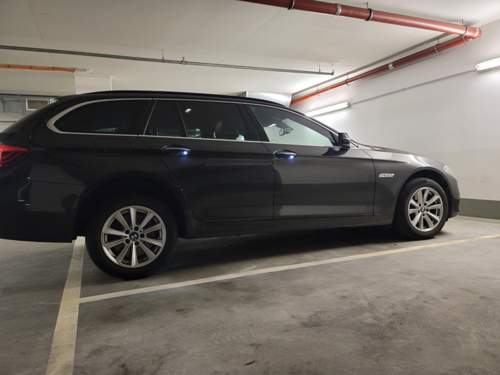

So, mal wieder eine grandiose Geschichte der Reihe "wenn schon, denn schon": ich war am Sonntag (literally einen Tag vor TÜV-Termin) mit meinem F11 unterwegs, stelle den Wagen ab und merke, dass der Kompressor vor sich hin tuckert, das Heck hebt und senkt. Ich denke mir erstmal nix dabei, gehe aber nachdem ich mein Essen bestellt habe nochmal gucken und stelle fest - 20 Minuten später pumpt er noch immer, das Heck inzwischen maximal hochgebockt. Habe dann die Sicherung vom Relais und vom Kompressor gezogen (erst die 40 Ampere vom Kompressor hat ihn zum Schweigen gebracht) und abends das Auto bretthart mit komplett praller Luftfederung vorsichtig heimgefahren.
Statt TÜV war der Wagen nun also wegen der Luftfederung in der Werkstatt, heute habe ich aber den Anruf bekommen, man würde den Fehler nicht finden und empfehlen, zu BMW zu fahren. Ich bin nicht so begeistert, das klingt mehr als teuer beim Vertragshändler - hat von euch einer eine Idee woran es liegen könnte? Ich hatte ein klebendes Relais im Verdacht, aber meine kleine Werkstatt kann oder will das nicht bestellen und testen...

...lief der Kompressor also auch nach Zündung "AUS"?
Das Kompressorrelais erhält Batterie-PLUS ("Klemme 30"😉.
An einer Fehlansteuerung kann es nicht liegen, da EHC (Elektronische Höhenstands-Control) mit Zündungs-PLUS ("Klemme 15"😉 versorgt wird.
Das Relais sitzt unter der rechten Bremsleuchte.

Der Kompressor lief auch weiter wenn die Zündung aus und das Auto abgeschlossen war. Darum habe ich die Sicherungen gezogen, anders war der Kompressor nicht abzuschalten. Verstehe ich das richtig, dass das Relais ohne Zündung auch hätte abschalten müsste, selbst wenn es klebt?
Alternativ könnte auch sein, dass er irgendwo abbläst und daher versucht gegen zu pumpen, tatsächlich ist er auf der Beifahrerseite höher als auf der Fahrerseite, neue Luftbalge hat er aber erst vor einem halben Jahr bekommen, klingt irgendwie auch unwahrscheinlich - und man müsste es ja hören, wenn der komplette Druckaufbau irgendwo abbläst...?
...wenn das Relais "klebt wird Batterie-PLUS (Dauer-PLUS) durchgeschaltet - Zündung "AN/AUS" ist dann ohne Belang.
Im Gegensatz zum zitierten Schaltplan (EHC hat nur Versorgung mit Zündungs-PLUS), ist im Text davon die Rede, dass die EHC eine Spannungsversorgung mit Nachlaufzeit hat, um z.B. Zuladungen nach dem Abstellen auszugleichen.
Eventuell ist es also doch ein Ansteuerungsproblem, das das Fahrzeug nicht einschlafen lässt.
Trotzdem würde ich zuerst das Relais prüfen, weil es so leicht erreichbar ist.

Nun gut, ich habe den Wagen heute aus der Werkstatt geholt mit der Info, man könne den Fehler nicht finden und bekäme auch keine Ersatzteile für das Luftfahrwerk. Fand' ich ein bisschen wild, aber gut.
Ich habe jetzt mal selbst das Relais bestellt (was ja nun wirklich nicht schwierig ist) und tausche es einfach mal aus. Das ist ja super zugänglich. Das traue ich mir auch als Laie zu.
Hilft das nix, klemme ich nochmal die Batterie ab, damit das Steuergerät mal "leerläuft" und resettet. Wenn das Problem dann noch immer besteht, geht der Wagen nochmal zum BMW Spezialisten, da gehen ich als Laie nach dem Prinzip "know your limits" vor. Bevor ich da was zusammenmesse was Murks ist oder am Ende noch was kaputtrepariere, kommt der Wagen dann lieber in eine (vermutlich etwas bessere) Werkstatt...
