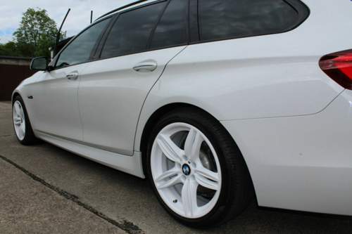

Ich habe vorn 10 mm je Seite und hinten 15 mm je Seite von H & R inkl. ABE (245/45 R 18 auf M613 8x18 ET 30).
Der Chaosmanager
20160808-085843-resized
20160808-085922-resized
20160808-085939

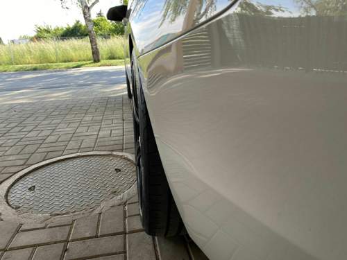

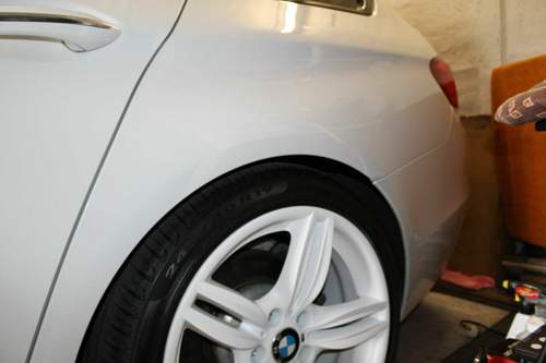

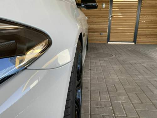

Die Bilder mit dem "x-beinigen Hängearsch"sind unmittelbar nach dem Selbstwechsel der Felgen entstanden. Das Auto stand da seit drei/vier Stunden aufgebockt auf einer Kante, also schief (rechts etwas höher).
Ehrlich gesagt habe ich das gar nicht bemerkt, dass das hintere Rad so tief im Kasten steht. Habe also die Threads mit den Luftbalg-Problemem hier gelesen, bin soeben in die Garage, habe Fotos gemacht, "alte" Fotos angesehen und mit denen hier im Forum (v.a. "KaiMüller"😉 verglichen. Und ich würde sagen: Es ist alles in Ordnung. Ich habe vier Bilder angehängt. Das erste Foto zeigt die Stellung nach drei Tagen Standzeit in der Garage. Die anderen Fotos habe ich unmittelbar danach bei laufendem Motor und ein paar Meter Fahrt gemacht. Zudem habe ich gemessen: Vorne beträgt der Abstand zwischen Boden und Unterkante Schweller ca. 14 cm, hinten ca. 16 cm. Das spricht doch eher dafür, dass alles okay ist, oder?
Ist die Höhe aus Eurer Sicht in Ordnung?
Bild 1
Bild 2
Bild 3
Jo, so sieht das viel besser aus
Ganz normal.
Beim Radwechsel mit Wagenheber sackt die Luftfederung wegen der Verschränkungserkennung zusammen wenn das Steuergerät noch nicht in sleep ist.
Ich danke Euch für die beruhigenden Antworten - mir fällt ein Stein vom Herzen!

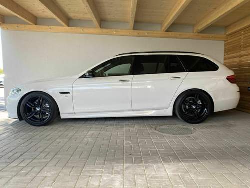

Kleines Update 🙂 ich habe jetzt auch hinten 13mm und vorne 10mm Platten montiert. Sieht sehr viel besser aus vor allem in Verbindung mit den Eibach ProKit Federn Ausstattungsbedingt kam meiner damit zum Glück genau 30mm tiefer (für mich ideal). Meine Felgen sind die originalen M351 245/40/R19.
5138fada-147b-4377-90d0-459c0a2d597c
43e05211-f0c1-4360-aadf-2baf7bc6cadc
Ed776d56-afac-4622-aa3f-82ab85036482
Genau die richtige Tiefe.

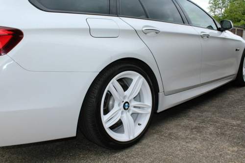

@Alex der 1. schrieb am 12. Mai 2021 um 15:31:35 Uhr:
Falls noch jemand eine optische Entscheidungshilfe für eine dezente Spurverbreiterung beim F11 benötigt: M-Sportfahrwerk (Tieferlegung 1cm gegenüber der Serie???) mit M-Sportpaket Doppelspeiche 351 M und 245/40 R 19: Hinten 13mm Distanzscheiben pro Seite, Vorne 10mm pro Seite.
Kleines Update: Ich habe die Spurplatten an der VORDERACHSE wieder entfernt. Auf der Autobahn bei bestimmten Geschwindigkeiten (und Fahrbahnbelägen???) ging ab und zu ein "Zittern" und "Vibrieren" durch das Auto, das war echt unangenehm. Seitdem ich die Distanzscheiben vorn entfernt habe, tritt dies nicht mehr auf. Ich habe die Radnabe penibel vorher gereinigt, die Platten lagen perfekt an, aber dennoch... Ich bin auch gar nicht traurig, denn irgendwie hat mir das optisch nicht gefallen.
