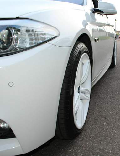

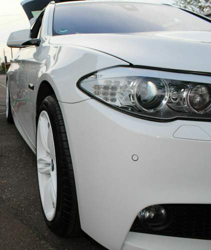

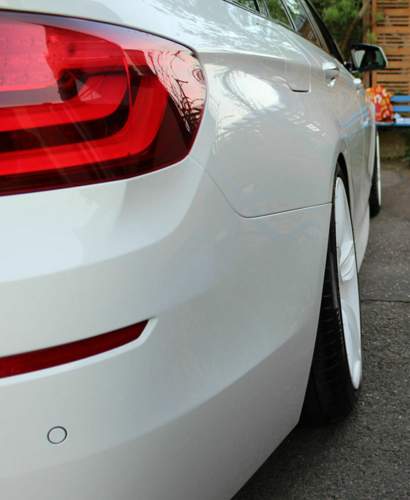

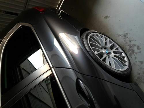

Falls noch jemand eine optische Entscheidungshilfe für eine dezente Spurverbreiterung beim F11 benötigt:
M-Sportfahrwerk (Tieferlegung 1cm gegenüber der Serie???) mit M-Sportpaket Doppelspeiche 351 M und 245/40 R 19: Hinten 13mm Distanzscheiben pro Seite, Vorne 10mm pro Seite.
10mm
10mm
13mm
Genau so möchte ich es bei mir auch haben :)

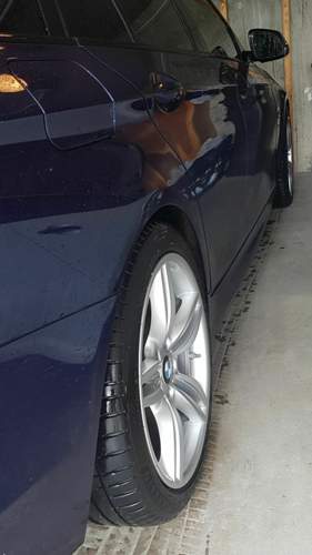

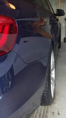

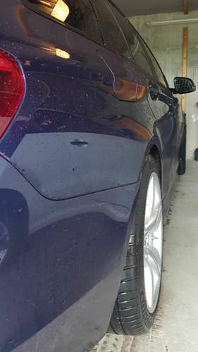

Ich habe jedenfalls die identische Rad-/Reifenkombination und ebenfalls 13mm hinten (vorn 12mm) und der hängt optisch irgendwie nicht so runter mit dem Hintern (und scheint auch nicht so X-beinig)...
EDIT: Ich hab Bilder versucht. Leider nass und etwas dunkel in der Garage- es regnet ;)
Hr1
Hr2
Hr3

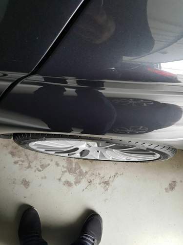

Hab auch welche hingezimmert

@KaiMüller schrieb am 26. Mai 2021 um 11:37:21 Uhr:
Oder es ist das altbekannte Problem mit den undichten Faltenbälgen, wie vom Dieselmeister86 vermutet.
Sieht echt gut aus. Dann werd ich mir auch passende 13er und 10er Platten holen. Ist deiner tiefer oder Serie/M-Paket? Danke
