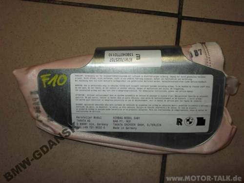

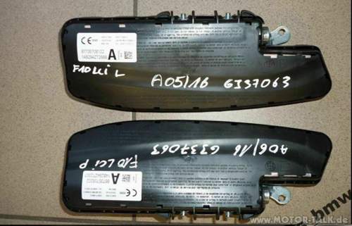

Also bei den Vordersitzen gibts nur Unterschied zwischen VFL und LCI ab 07/201 Bon gerade dabei es umzubauen.
@Stahlfix Welche Unterschiede sind denn das genau ? Möchte meinen LCI auch von Sport auf Komfort/Aktivsitz umrüsten.
Wenn du LCI hast dann wirst du die LCI Komfortsitze ohne Probleme einbauen können und eventuel die neuen Funktionen codieren müssen. Bei VFL sind unter anderen die unteren Schienen ( ca 55mm weiter auseinander) und Airbags anders.
