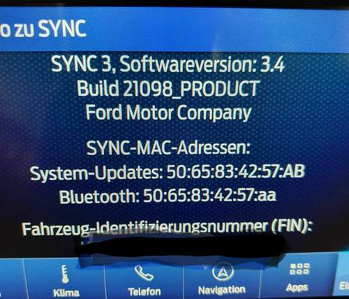

Bei unserem Kuga ist jetzt die 21098 drauf. Seit einer Woche superstabil ohne Aussetzer usw. Einzig das Flackern bleibt, aber dauerhaft auf Nacht gestellt ist alles schön, die FM-Bildchen fehlen immer noch, aber UKW ist kaum mal an.
Bleibt erst mal so!

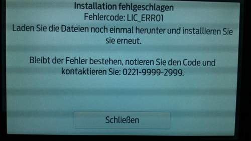

Ich habe heute die Sync Version 3.4.21020 von der Ford Sync Seite installiert, welche mir angeboten wurde.
Ein Katenupdate würde mir auch angeboten. Ich hatte vorher die F9 Version.
Nach mehrfachen Versuch und immer wieder erneutem Herunterladen der Karte bekomme ich immer eine Fehlermeldung und ich solle eine Ford Service Nummer anrufen.
Heute natürlich niemand zu erreichen.
Kann mir jemand etwas dazu sagen ?
Vielen Dank vorab.
20210613
Hallo, lies dich bitte mal HIER (ab 01.06.2021) ein, ich hatte das selbe Problem in meinem Mondeo.
Das Ford-Update ist unvollständig.
DANKE für die Info
Gruß Ruhr- Liner

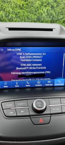

ich hätte da mal eine Frage.
Wird bei der Sync3-Update auch das APIM-Modul geupdatet?
Der Grund ist, dass ich in meinem Kuga eine Rückfahrkamera nachträglich eingebaut hatte und habe die Befürchtung, dass die Freigabe mittels Sync3-Update verloren geht und ich diese wieder "freischalten" lassen müsste.
Der Händler, welches es eingebaut und freigeschaltet hatte, liegt 300 km von meiner Wohnort entfernt, daher würde ich sehr ungern extra nochmal dorthin fahren.
Du möchtest es Updaten via Cyanlabs oder Ford Webseite?
Via Cyanlabs würde ich in deren Forum nachfragen, ggf gibt es dort jemanden, der ähnliches hatte.
Ruf doch mal bei der Werkstatt an und frage dort mal nach, sie müssten eigentlich wissen, ob nach deren Einbau Änderungen entsprechende Auswirkung haben könnte oder wer ggf in deiner Nähe im Notfall neu freischalten kann.
@Vegeta185052
das "APIM" selbst wird nicht geupdatet.
Um hier eine aktuelle Firmware (falls vorhanden) zu installieren braucht man Laptop, OBD Adapter, entsprechende Software und eine Internetverbindung zu Ford.
Beispiel : Foto Firmware Update
Über die Fordwebseite bzw. dem Programm Caynlabs wird die Sync3 Software (App), Gracenote, Sprachdateien für die Software sowie die Navigation, Kartenmaterial und natürlich die Lizenzen aktualisiert.
aus eigener Erfahrung wirken sich Softwareupdates nicht auf Programmierte Werte der Firmware aus.
Ich habe bereist bei Version 2.2 (2017) einiges im Sync3 "umgestellt/freigeschaltet" was immer bis heute geblieben ist.
Egal ob beim Wechsel auf 2.3 oder 3.0 oder aktuell auf Version 3.4

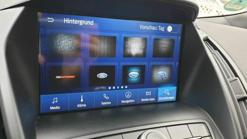

So ,neue Software ist drauf mit aktuellem Kartenmaterial. Läuft wunderbar stabil. Videoplayer ist auch mit drauf,sowie Senderlogos und alles andere.
20210621
20210621
43535zz
@SX24 schrieb am 21. Juni 2021 um 07:41:39 Uhr:
Wo hast du diese jetzt her und hattest du vorher schon zusätzlich etwas programmiert oder ist alles mit der Neuen build dazu gekommen? (Hintergründe, Clima etc)
