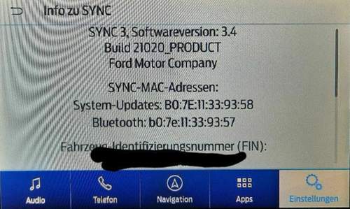

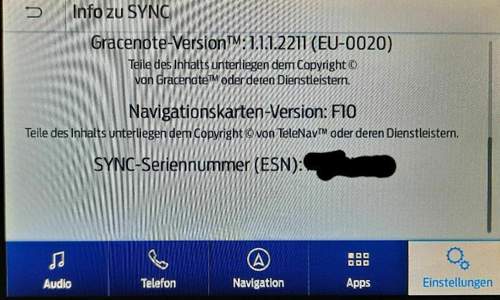

Hallo und danke an Alle!!!
Bis jetzt hatte ich hier in diesem Thread immer nur mitgelesen und war mir nicht sicher ob ich es wagen soll.
Heute habe ich die Sync Version 3.4.21020 und Map Version F10 installiert.
Auch hier nochmal meine Prozedur:
Nur kurz wie ich es gemacht habe.
>In die Garage
>Ladegerät dran
>Zündung an
>USB Stick mit den Daten die ich von dem SYN3Updater (Cyanlabs) dort drauf gepackt habe
>Motor aus im Menü Amatur Haken entfernt (Achtung: Zündung geht trotz dem nach 10min aus)
>Zündung immer wieder an machen, sonst geht Radio aus und bricht Update ab
>ca. 25min dauert das Sync Update auf vers. 3.4.21020 und 53min Map-Update
>danach Fahrzeug verlassen nach hier schon beschriebener Anweisung
>dann Prozedur vom Werksreset wie hier schon geschrieben
es funzt
Senderlogos sind da und Sprachsteuerung funktioniert auch.
Ich denke auch, dass Cyanlabs mit Modelljahr 2020 den MK3 meint.
Hatte gezögert, da meiner September 2019 gebaut wurde und Modelljahre meist im September des Vorjahres anfangen. Denke daher, dass es für alle MK2 funktioniert.
Hoffe hiermit weitergeholfen zu haben.
