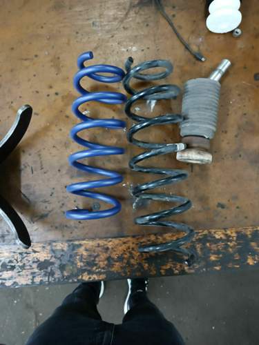

Update: Nach Einbau der H&R Federn auf der Vorderachse ergab die Messung Felgenunterkante zu Kotflügel rechts und links exakt
625 mm vorher gemessen 658 mm. Habe das M Fahrwerk und trotzdem ist der Wagen um 33 mm runtergekommen. Heute werde ich per Software die Hinterachse einstellen. Anbei Bild von Original Feder und H&R.
