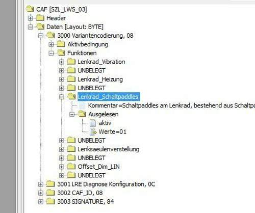

Schönen Nachmittag,
habe mir heute mein LCI M Lenkrad eingebaut.
habe den FA auf 2TB geändert und ICM, Kombi und EGS codiert.
Leider funktionieren die Paddels nicht.
Die anderen Tasten funktionieren alle.
Habe auch nochmals in E sys nachgesehen.
Der Fa wurde geändert und auch die Werte stehen in den Steuergeräten richtig drinnen.
ICM // IcmKod_B_2TBA auf verbaut, S205A auf nicht_verbaut.
KOMBI SPA_Sport_Enable auf aktiv
Muß ich die Paddels noch separat codieren ?
Danke Alex
PS : ich hatte kein Sportlenkrad mit Paddels.
Hallo!
Im Modul SZL die Paddles auf aktiv setzen wirkt Wunder. 🙂
Ganz simpel dort mal nach Paddles suchen. Ist nur ein Eintrag und müsste Shaft_paddles heissen (nei neueren CAFDs paddles_verbaut)
CU Oliver
hab ich trotzdem keine funktion ;-(((
habe gefunden 2XA Sport Steering Wheel with paddles
gibts das auch beim F11 ? macht es sin das hinzu zu fügen ?

Hallo!
Was sagt denn der Eintrag
EGS/3000/Sportschalter und Sportschalter_alt
Stehen beide auf aktiv?
Bei manchen F20/F30 muss man für die Paddles noch eine Strippe ziehen, für F10/F11 eigentlich nicht.
CU Oliver
ja, beide aktiv.
bin auch gerade am lesen http://www.bimmerfest.com/forums/showthread.php?t=664849&page=4
kabel möchte ich eigentlich nicht ziehen ...
mein auto ist F11 bJ 2011/04 mit multifunktionslenkrad
